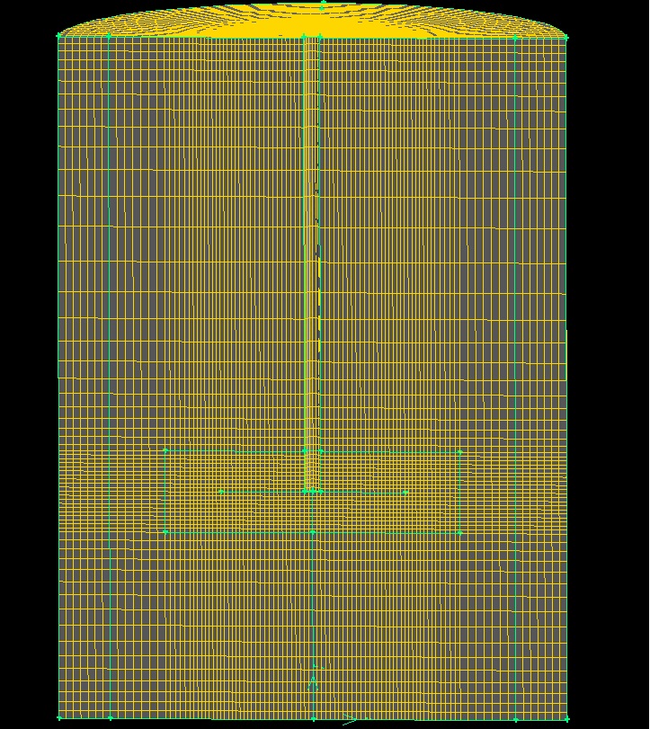

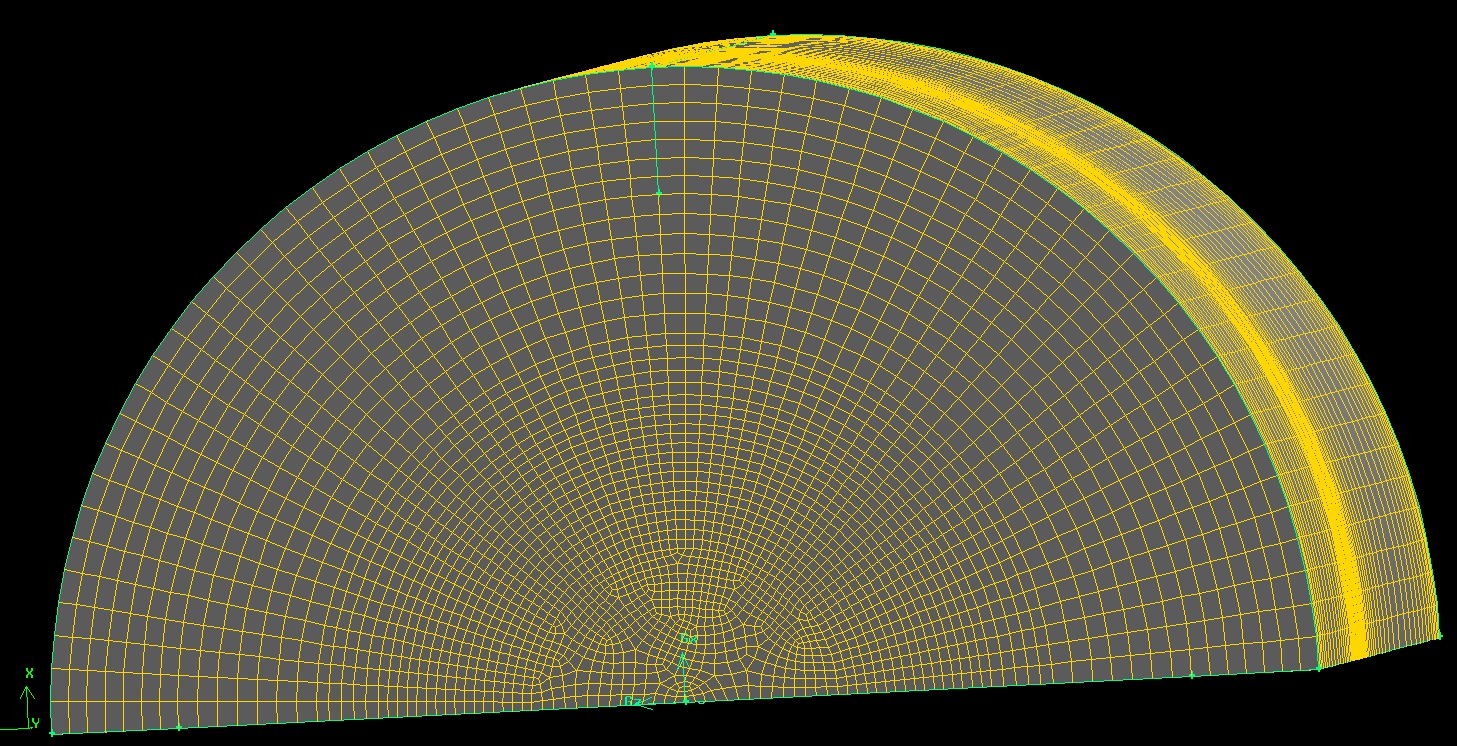

发表于 2011-2-11 19:44:08 | 显示全部楼层 |阅读模式
以下是一搅拌槽的网格,中间和搅拌器的网格比起其他地方密。。该如何画成此种网格

发表于 2011-2-15 13:45:38 | 显示全部楼层
先在边上设置好疏密程度,把边上的网格画好了,再分块画体网格

发表于 2011-3-2 15:22:19 | 显示全部楼层
回复 8# kldanzz 的帖子

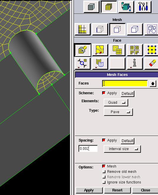

你这个网格,主要是中间那个搅拌叶片附近难画,我就把那一块单独拿出来说一下,由于在gambit中分区比较麻烦,我就不上图详细讲解了,已经分好了,不熟悉分区的该好好补补课了。上几张图,主要说一下这一块的画法。

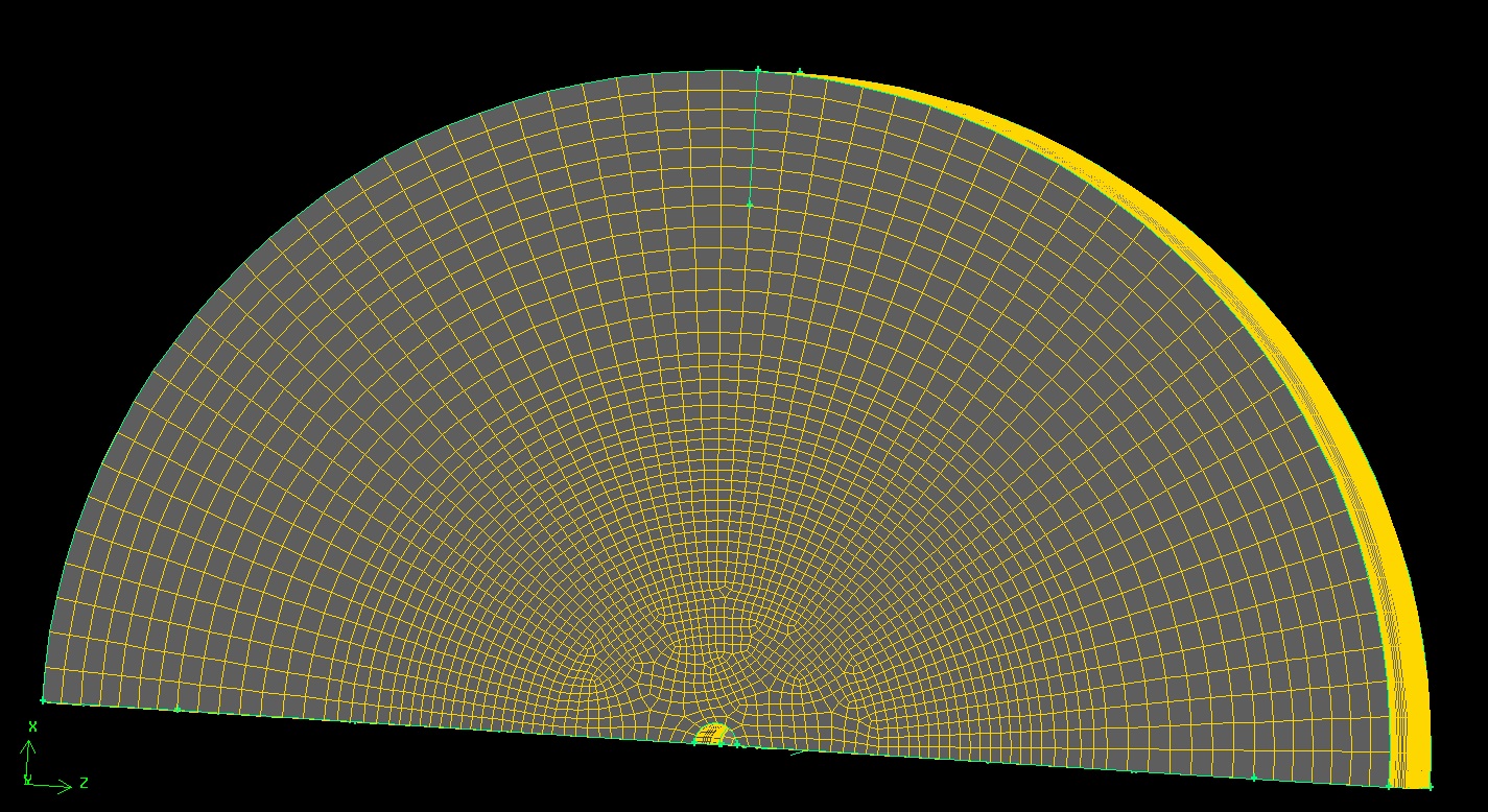

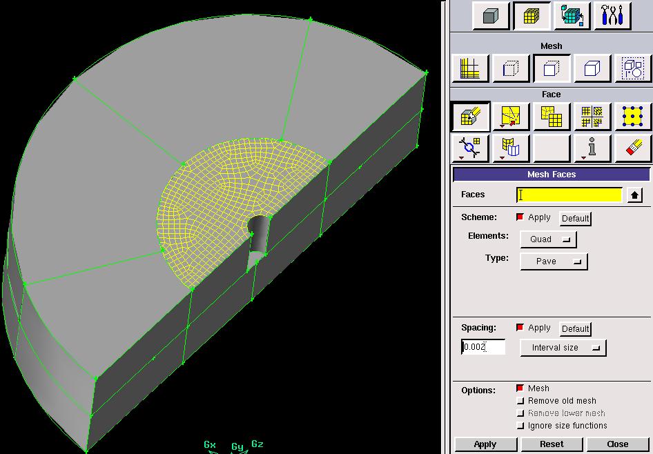

发表于 2011-3-2 15:26:45 | 显示全部楼层
先画上面那个端面的网格,如图所示:
[ 本帖最后由 浪子轻狂 于 2011-3-2 07:28 编辑 ]

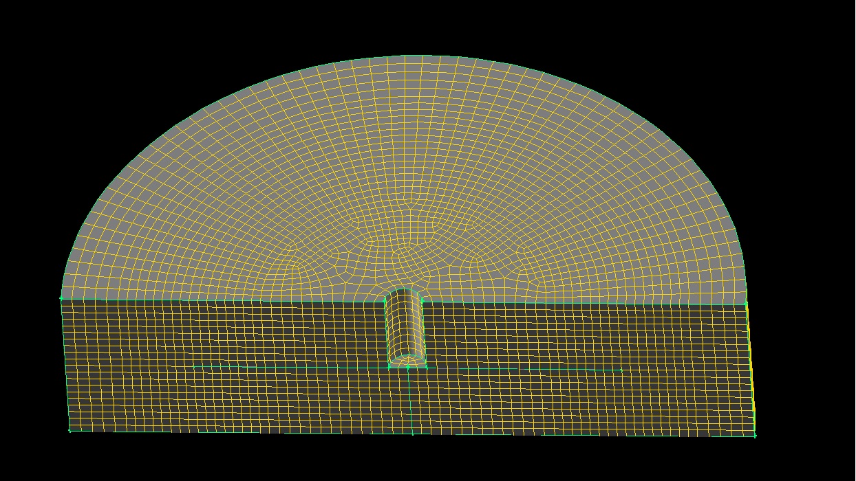

发表于 2011-3-2 15:29:03 | 显示全部楼层
再画下面那个凹陷处的小端面,如图所示:

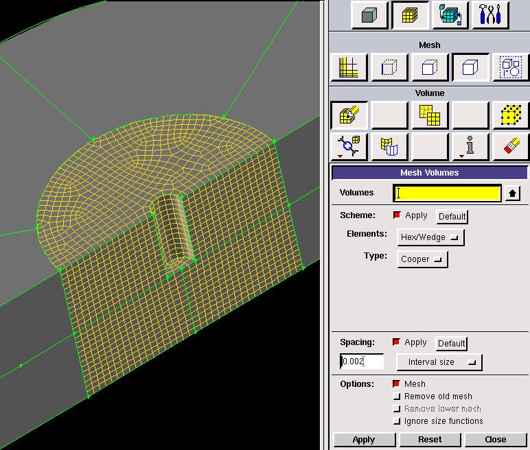

发表于 2011-3-2 15:33:00 | 显示全部楼层
上面两步很关键,画好以后,下面我们开始做体网格,首先划分两个端面所在的实体网格,如下图:
[ 本帖最后由 浪子轻狂 于 2011-3-2 07:34 编辑 ]

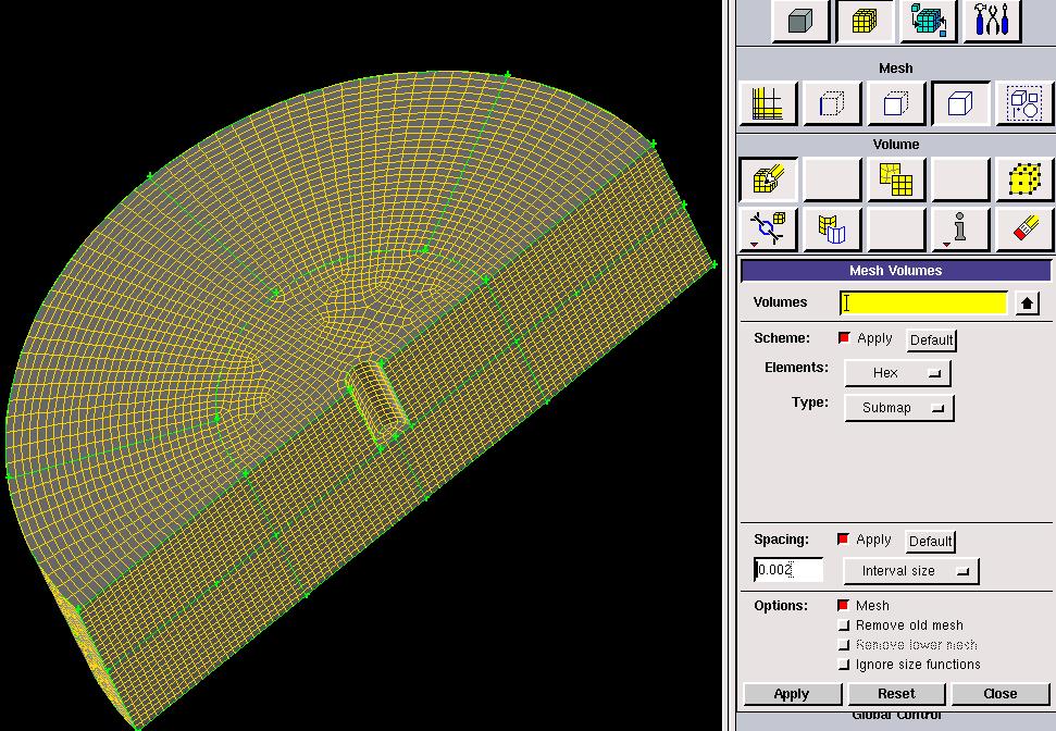

发表于 2011-3-2 15:35:33 | 显示全部楼层
最后,选中剩下的所有实体,画体网格,喝两口茶的功夫,你会发现,网格已经画好了,如下图:
[ 本帖最后由 浪子轻狂 于 2011-3-2 07:37 编辑 ]
发表于 2011-3-2 15:38:37 | 显示全部楼层
这个体画好了,剩下的那个就简单多了,你自己动手练练。网格画好以后,设置好合适的边界条件,导出网格。
