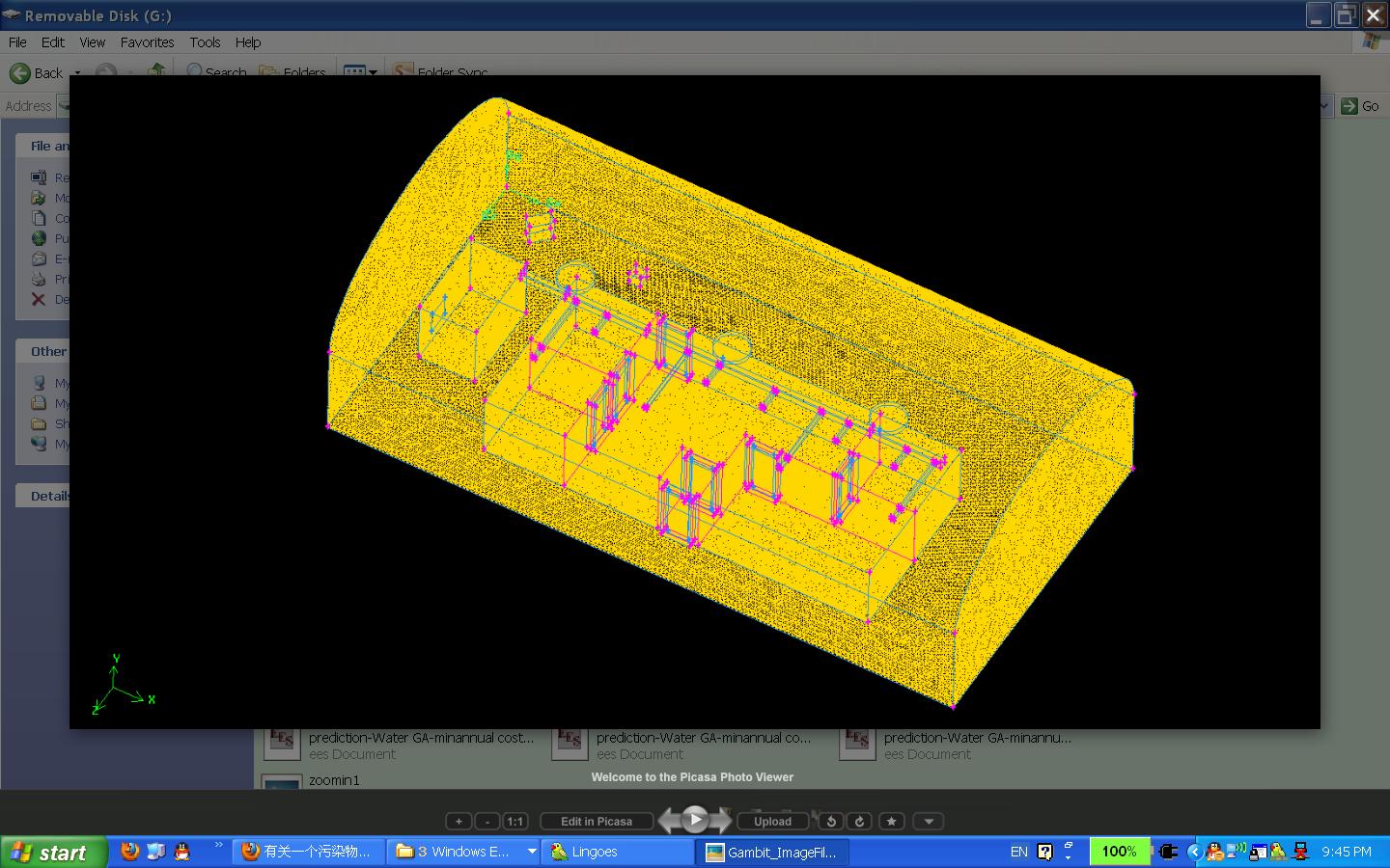

我现在做的一个问题如下:
一个大空间里面,某个小立方体突然在0-5秒之间以0.5m/s的速度喷发SO2(100%浓度),小立方体的位置和6个面大小给定,大空间有风扇和风机来鼓风(模拟风的流动),想要计算的是,这些排放到空气中的污染物在大空间(以及各个房间)里面的传播和浓度分布等情况。
我是新手,去年11月份才接触gambit和fluent,磕磕绊绊地在请教大家之后在gambit里面建好了模型,在fluent里面开始先计算稳态解(目前还没收敛...)发现了很多有疑惑的地方,看了官方的教程7和23,也还是不太明白。在这里希望牛人们不吝赐教啊!
1.gambit建网格的时候,我把左上角的风机(给画成了立方体),和房顶的三个扁圆柱体风扇都给设置成了固体不计算,因为如果我设置为流体的话(进口设置成压力出口,出口设置成速度进口),总是出现错误,说这个面的两边没有两个面,只有一个面,所以不行。可是我是通过先画出来风扇和风机之后,再和大空间split volume的,而且没有retain,只是bidirectional和connected,难道如果想计算清楚风机风扇里面的流场,我必须修改我画体和分割的方式?还是说必须split volume的时候必须retain,这样就能在一个交界面的两边分别建立不同的网格,再把入口或者出口设置为什么呢?风扇入口到底是压力出口(相对大空间来说)还是速度进口(相对风扇入口来说)?不过如果不管风机风扇的内部流场的话,把他们当成固体也没关系的吧?

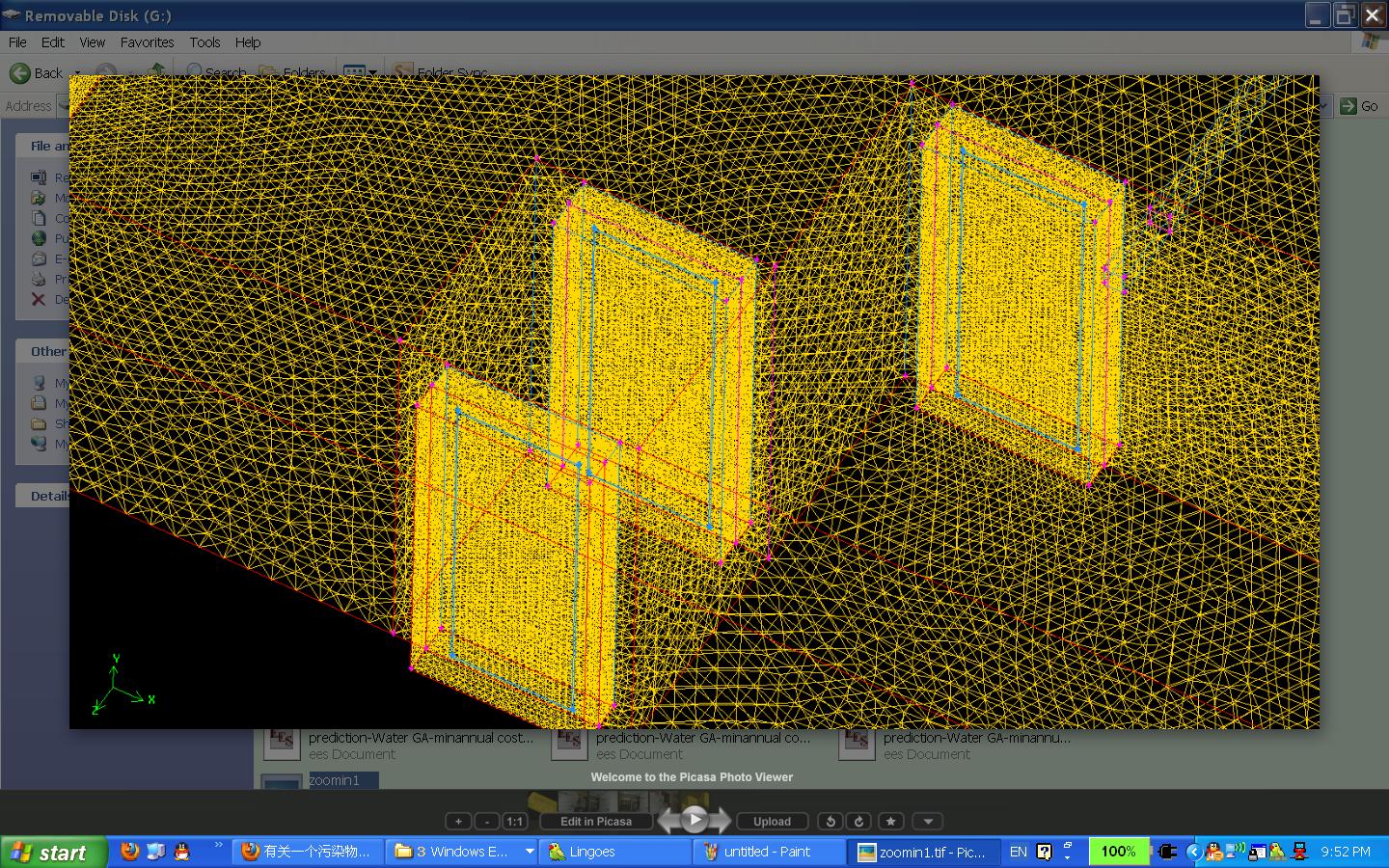

2.画网格的时候, 由于那些门的边沿,我都画了宽为1cm的小缝隙,表示门漏风,污染物可以透过。如此小的体积,我就在门的每边各新建了一个体,都设置为interior内部面,这个体就是为了我做网格加密方便的。我不知道我对网格加密的理解对不对。我先把门缝给用tri pave 0.05给mesh了,把小体积给mesh成tgrid 0.1,之后房间给mesh成0.3,大空间给mesh成0.5的网格,都是四面体,这样行么?有没有什么办法,画成非结构网格,在靠近那些缝隙的地方细密,靠近房间中部的地方粗大点? 不知道这样可行否?如何设置呢?我还不清楚,请指教
3.这样的一个问题,我开始用simple来求解,压力用standard,其他都用二阶迎风,压力弛豫系数0.3等都是默认,但是发现continuity只能下降到3*10(-3)这个级别,和我要求的1*10(-6)相去甚远,而且再也下不去了,于是我改成simplec,skewness的那个系数我本想改成0.7,但是发现改不了,没有用,压力弛豫系数改成1,这些都是网上搜别的帖子搜出来的,可是照做之后也没什么起色,反而迭代出现了震荡,但是幅度不大,continuity就在3-5*10(-3)之间变化,于是我改回来simple,压力 弛豫系数选0.8,但是马上就震荡上去了,contunuity到了7*10(-1)这个级别,于是我又把压力收敛系数给改到0.5...总之我不太清楚我的这些东西设置是否妥当。还请大家指教!
4.就是开头提到的udf问题,到底我应该如何设置这个0-5s有污染物喷发,之后不喷发的udf呢?如果要写.c的文件再编译进去的话,我看了教程udf manual,感觉有点不太懂。有的网上讨论说,可以在瞬态边界条件里面设置,我知道airpak是能这么设置的,请问fluent可以这样么?如果有的话,请大家指教!
5.关于后处理,我希望做出的视频是这样的,就好比一个水体里面点了一滴墨水一样,之后墨水逐渐扩散出去随着时间不段变化的分布contour,看了tutorial7以后,我感觉我可以等到稳态问题先求出,再作为瞬态问题的初始值,再calculation complete之后,再设置autosave和animation,再开始计算瞬态问题直到迭代完成,不知道这样的理解对么?谢谢!!!
