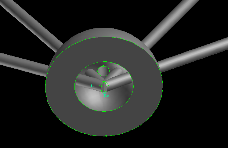

gambit中 如何在一空心半球上打三个均布圆柱孔? 孔的轴线要与球面垂直

先画出基本图形,然后再挖洞,

是要作上半球面上圆周均布的圆柱孔
新手刚起步 给了我启发是不是先在中间做一圆柱,要绕两个坐标轴分别旋转一次 才能达到想要的位置?

一个字,是的
