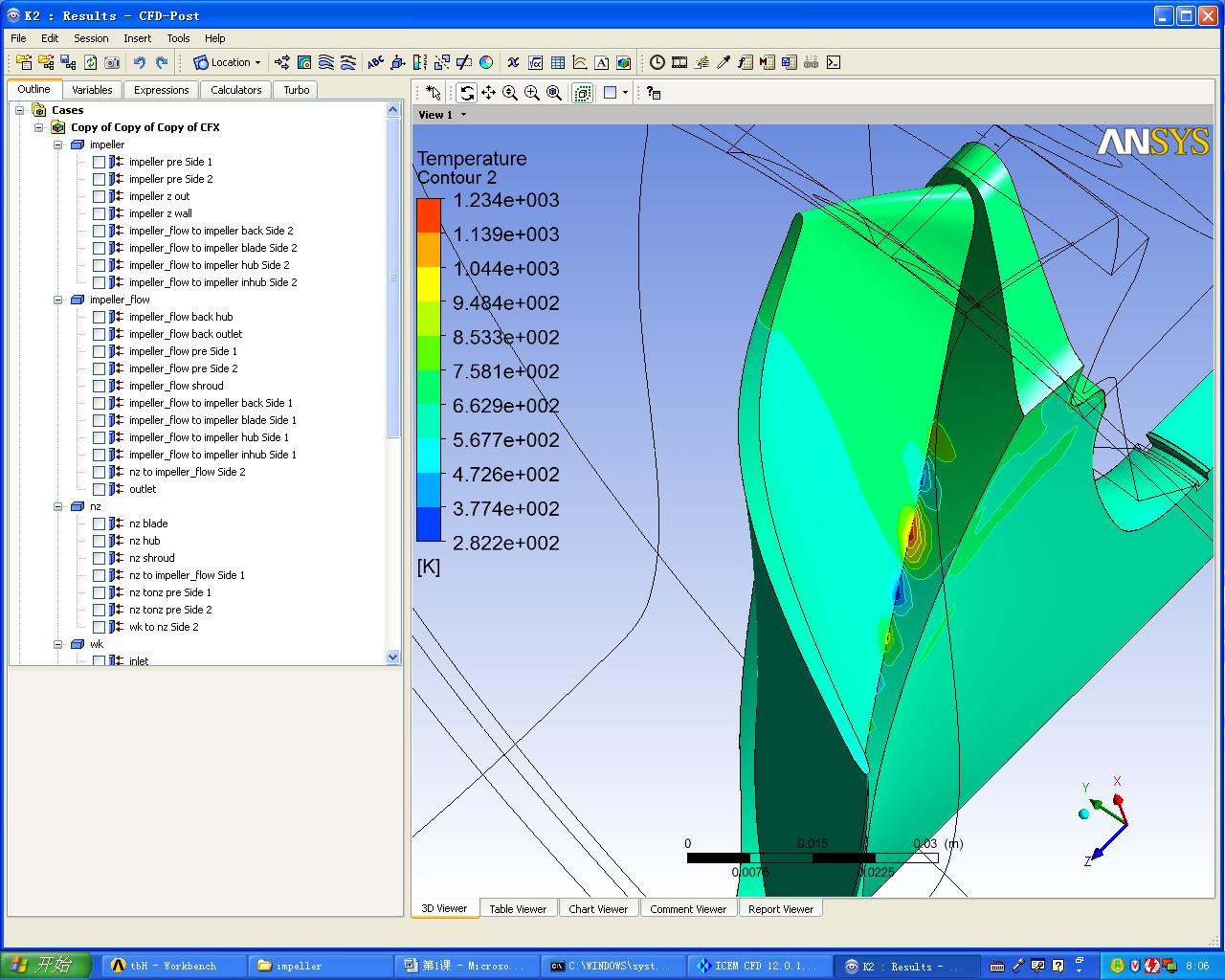

请各位高手帮下忙啊,我实在是没有办法了。
使用CFX计算的,流体域部分采用的蜗壳+喷嘴环+叶轮一起计算的,叶轮包括了轮背空腔和气封。固体域只有叶轮部分。在计算时温度残差就是下不来,一直在震荡。看结果时,发现叶盆面叶根位置出现了局部高温和低温区,图片上可以很清楚的看到。叶背面没有。
这是新设计的高膨胀比涡轮,计算状态为设计点,总静膨胀比4.2,流场分布还是比较好的。刚开始我怀疑是网格问题造成的截断误差,但是改变网格数目后还是出现一样的结果。网格拓扑结构没有变。
先谢谢大家了,帮帮忙啊。
 楼主| 发表于 2011-1-25 23:32:55 | 显示全部楼层
问题已经解决了,还是网格问题。在没有办法的时候,我重画了次网格,调整了拓扑结构。现在已经没有问题了。
