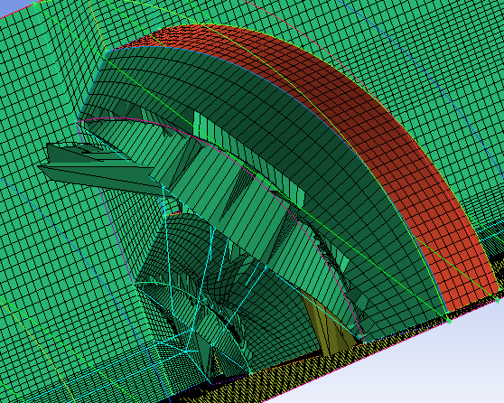

请问哪位高手知道怎么把edge对应起来?我画完网格之后发现edge的对应关系不对,所以生成的网格非常混乱,请大家帮帮忙!万分感谢!!!

有很多方法:
(1)做辅助线
(2)做面到面的映射等等

发表于 2011-1-14 09:57:45
用平行也可以,还能设置平行相似度

发表于 2011-1-17 15:01:36
首先看看对应好了没,对应的时候把移动点的那一项打上钩,对应好了还不行,可以打弯,在那个像个钳子的图标里,我这会儿没有ICEM,就不截图了

非常感谢您!我从新对应了,已经搞定了
