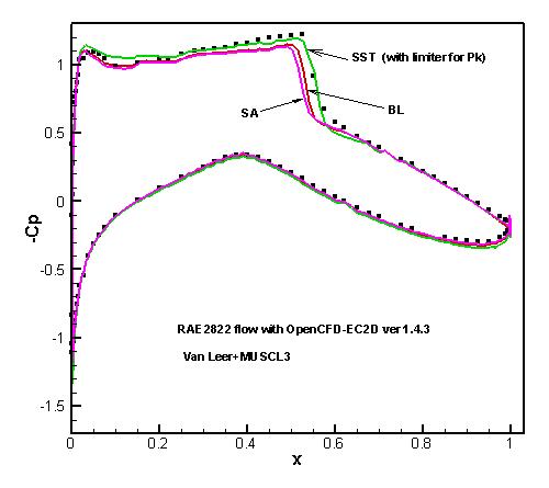

2012-5-24: 发布OpenCFD-EC2D ver 1.4.3版, 含SA模型 (包含一个RAE2822的完整算例)。
            注:本版本的OpenMP没有经过测试,尚不能使用。如需要使用OpenMP的话请等待下一版本。
            发布理论手册2012-5-20版。 与上一版本相比,该版增加了如下内容:
            a) BL,SA模型介绍;
            b) OpenMP并行介绍;  下一版本的Opencfd-EC 2D将支持openMP
            c) 高精度有限差分-有限体积混合方法。 下一版本的OpenCFD-EC将支持该方法

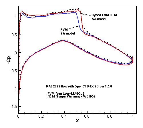

2012-5-28:   发布OpenCFD-EC2D ver 1.5.0
         1) 支持有限体积-高精度有限差分混合方法。 其中差分块采用5阶精度WENO格式 (后续版本将支持其他高精度格式)。 用户可通过设置FDM.in文件来控制哪些网格块采用高精度差分法 (删除该文件意味着不使用差分法)。
     2) 支持OpenMP。 编译时需使用-openmp  或/Qopenmp选项以支持openMP。 用户可通过设置control.in中的NUM_THREADS参数来设定进程数。
    发布包中有一个完整的RAE2822算例,使用差分-有限体积混合方法,其中在网格块2 (即包含翼型的网格区)采用差分法。下图为计算结果。

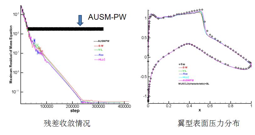

以上算例的运行方法:
  建立一个目录,将编译好的可执行文件考入该目录,将上面压缩文档中的三个文件也考入该目录运行即可。
  程序会输出残差,并且每2000步更新一下流场数据文件flow2d.dat (tecplot格式)。由于control.in设定的计算时间很长,因此程序不会自行结束。通过观察发现残差收敛就可以停掉该程序了(例如运行了2到3万步,通常在微机上运行二、三十分钟左右)。
  程序输出flow2d.dat为流场数据,可直接使用tecplot画图。 也可用readflow.f90读取该数据,绘制表面上的压力系数(Cp)曲线。
  当前control.in设定的时间推进方法为1阶Euler,虽然推进速度快,但残差收敛不好。可改成3阶R-K方法(在control.in 中把Time_Method的值从1改为3)。改成R-K方法后,残差基本上可收敛到机器0 (采用AUSM-PW方法除外),这需要在微机上进行几个小时的计算。
  图片为用该程序算的RAE2822压力系数分布以及残差的收敛情况,计算使用3阶R-K方法。计算及图片由冷岩制作。
[ 本帖最后由 lixl-imech 于 2011-1-10 20:31 编辑 ]
