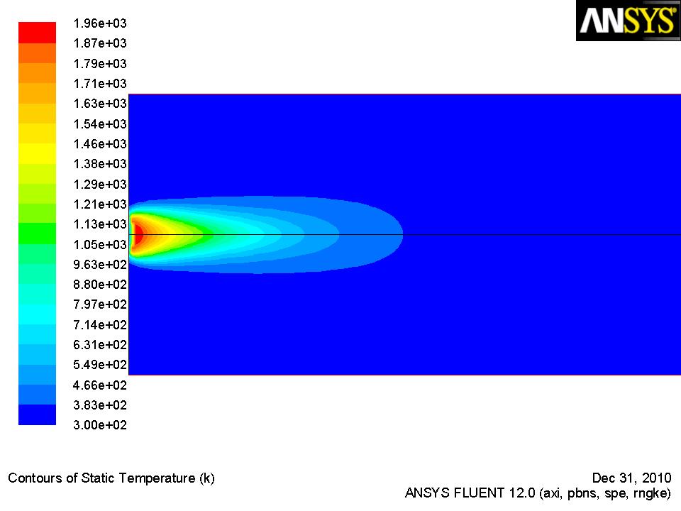

如題 因為組分傳輸模型比較好掌握所以想使用他
但是在模擬本生火焰的時候會因為無法考慮到混合不均勻的影響
造成燃料一出燃燒器就反應的情形 使得火焰溫度略高並且火焰長度較短的問題
不知道有沒有人也是採用這種方法呢?

附一張溫度圖
附一張溫度圖
