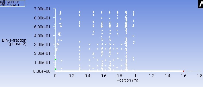

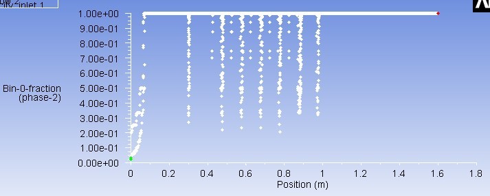

本人在算煤灰颗粒聚并的时候,暂且把聚并核定为常数0.001(文献值),采用离散方法,将颗粒初试分布平均分为10份,结果所有的颗粒全部聚并成了大颗粒!小颗粒都没了。结果计算结果与文献结果相差甚远,不知道为何种缘故?忘高手帮忙~~

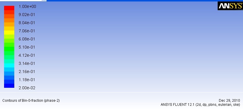

另外也不能进行云图显示了~~是破解不完全的原因还是我操作问题?求正解!
