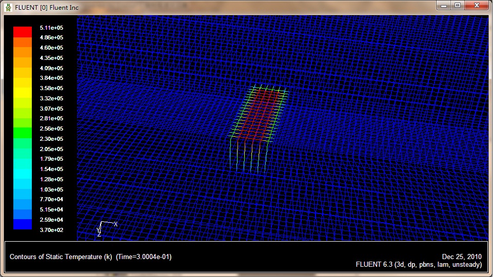

大家好,我在算微流道,其中管道中央的底部有一个小加热片,其余部分绝热,但是我在fluent中计算,温度变化的只有加热片所在的网格,其余部分温度没有变化,如下图,在制作网格时,我已经split管壁和加热片了,不知道为什么

如果只是分了壁面,不应该出现这样的结果,是不是流体计算区域也被你分了?

网格划分错误!
合并重合面再划分!
