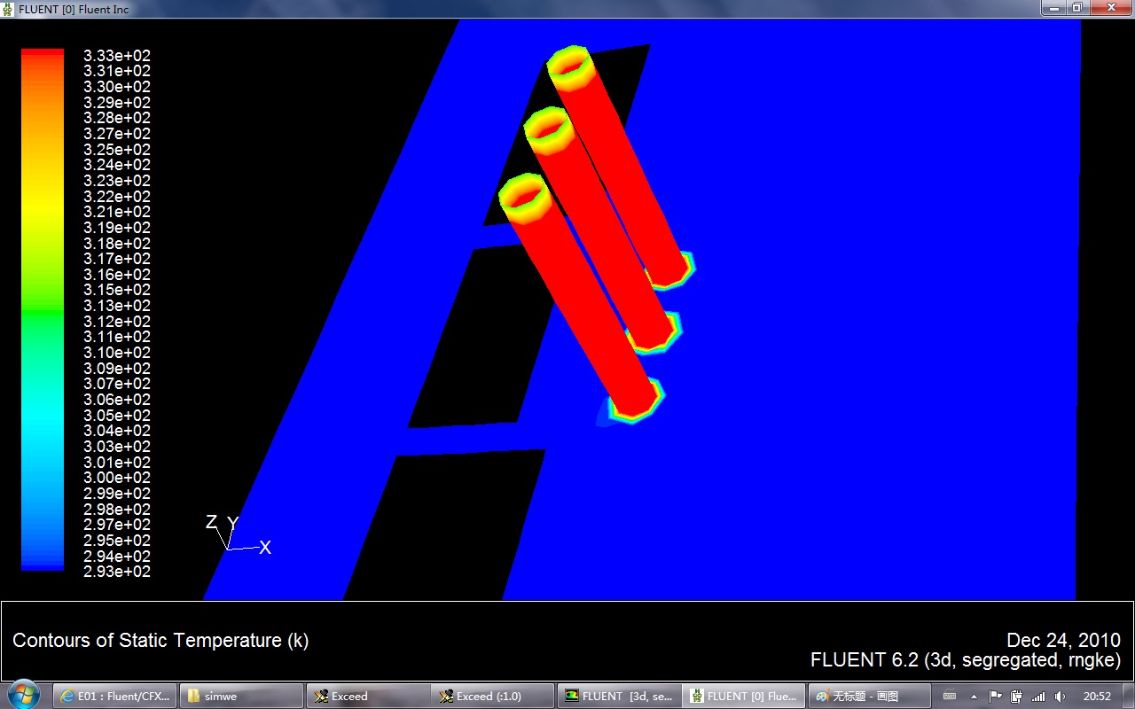

请教各位,现在想模拟一烟管附近的温度场,其外表面温度 为 60度,想知道距 烟管一定距离某一处的温度
先假设烟管附近空气无流动,单纯的模拟其温度场
我自己尝试的模拟设定烟管外表面为wall,其温度为60度,但是结果却总是烟管外表面是60度,然后就直接是大气温度,没有温度梯度
请问高手是什么原因,或者边界条件怎么设置???

管壁需设置导热系数
