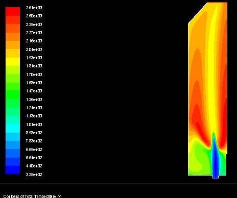

小弟做加热炉内混合气体燃烧模拟
刚入手不久,算例倒是做了,但是现在总做的不对劲
比如这个问题,现在有混合烃类从一个口入,助燃空气从另一个口入,在负压炉内非预混燃烧。用p1辐射
1、我先使用了pdf非预混模型,但是不知道如何定义燃料和空气从不同入口进入...(非预混的都是煤粉的例子,求大神指点)
2、我于是使用trans烧稳态,没想到烧成这样的图形,温度也未免太高了。百思不得其解,哥哥们救救我吧...q:183455086 反应很简单,大家帮我看看什么地方错了好不好?

发表于 2010-12-20 19:13:44 | 显示全部楼层
1 入口边界条件给定组分浓度。
2 烃类 + 空气燃烧温度两千多K没什么不对的啊。当然其中有一个问题,就是比热不能用常数。
 楼主| 发表于 2011-1-4 12:09:48 | 显示全部楼层
之前看到的燃烧温度图像都是类似于烛焰..(火焰温度高,向外呈扩散状)这个明显不是,是不是与“接触即燃烧”的设定有关呢?  为啥火焰的温度这么低?
发表于 2012-1-11 11:03:10 | 显示全部楼层
回复 3# yuxiaoyoung 的帖子
想请问一下什么是“接触即燃烧”的设定?我做出来的燃烧火焰温度好像也体现不出比周围高,不知道是哪里设定的问题。
