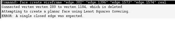

在用gambit修改模型时,合并两个曲面后,想把它转化为实体面,提示不成功,这是为什么啊?

这个还是可以的吧,目前为止,我还没有遇到过不能转化的情况。错误提示是什么?
 楼主| 发表于 2010-12-22 14:32:27 | 显示全部楼层
错误提示如下图,已确定四条边是联接在一起的。

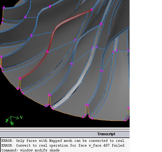

不好意思啊,没有说清楚。上次重新生成模型的一个曲面后,再次尝试转化实面,成功了。这次出现了又一种情况。如图所示,提示只能有规则网格存在的虚面才能转化为实面。求助各位。谢谢!
