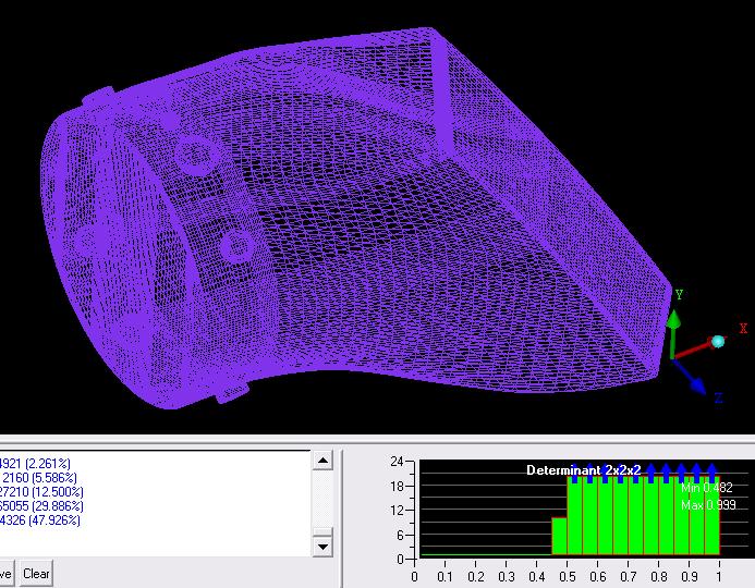

我就说用一个O就可以的吗。
九点开始到现在,大概半个小时吧。
总体网格
总体网格

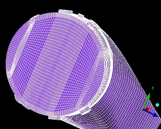

 楼主| 发表于 2010-12-18 21:28:35 | 显示全部楼层
局部网格1

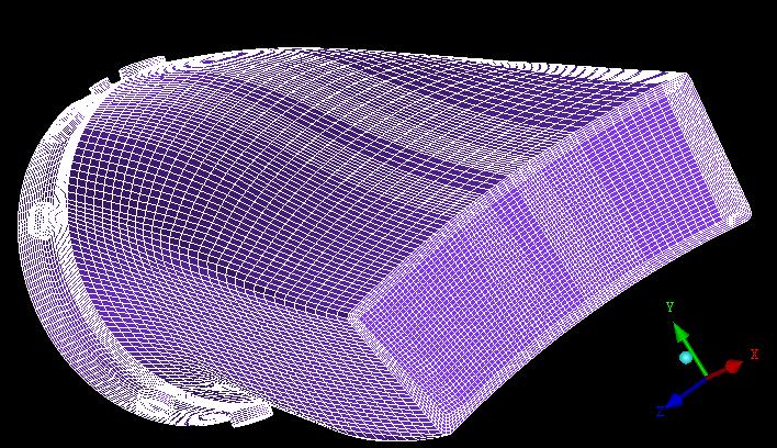

 楼主| 发表于 2010-12-18 21:29:13 | 显示全部楼层
局部网格2
局部网格2

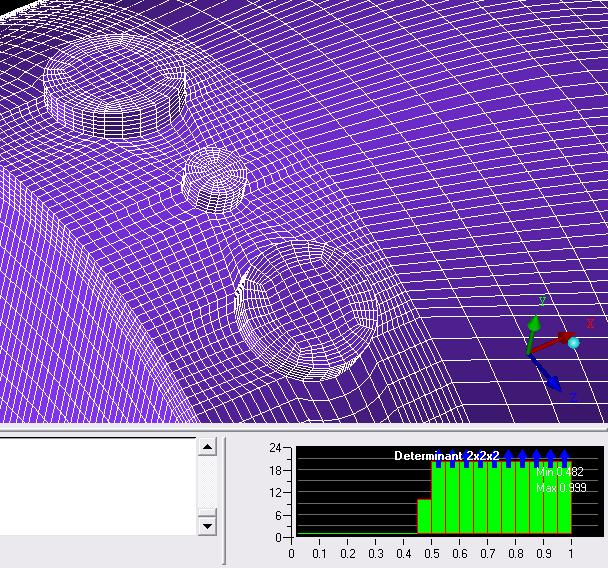

 楼主| 发表于 2010-12-18 21:29:42 | 显示全部楼层
局部网格3
 楼主| 发表于 2010-12-18 21:30:47 | 显示全部楼层
最后的,tin和blk文件。生成网格会有点小问题,但是不影响导入FLUENT,网格检查成功。

发表于 2010-12-18 22:34:39 | 显示全部楼层
质量确实好了很多,不过在网格尺寸过度上好像不太平滑
可能时间仓促的原因吧
