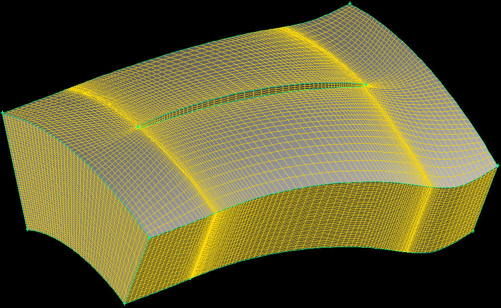

gambit中的turbo工具箱用来建立turbo模型并H型分割划分网格,还是挺实用的。现在gambit停止开发了,在ansys13里面发现了turbogrid,哪位大侠用过,说说感受,如果好用,咱也得转过去了。

CFX里的turbogrid 和numeca中的autogrid都可以替代,而且要比gambit中的turbo专业的多。可控制的参数也多,毕竟这两个都是专业做叶轮机械的。
而且都比较容易上手,看看帮助文件,描上一两个例子就基本会用了。
读入文件的格式有专门的格式,都有例子的,其实就是指定哪个是轮毂哪个是叶片哪个是机匣,然后自动生成流体域,比gambit要简单。网格是六面体,质量一般都还不错,你可以试试。对于叶轮机械方面的课题来说 很好用。
发表于 2010-12-13 12:21:18 | 显示全部楼层
不过有个问题就是用这两个软件画完网格后如果要想在fluent中计算,需要倒换一下格式。我一般是numec生成的导成plot3d格式 然后导入到gambit中设置边界条件。
turbogrid生成的导成cgns格式(好像是这个格式,最近没用),然后导入到gambit中设置边界条件。
因为习惯在fluent中作计算,所以才导来导去,要是turbogrid的网格直接在cfx中做计算,就简单了。cfx做计算也比较容易上手。而且收敛速度比fluent要快(也不一定所有的算例都快),就是耗内存,单步的计算时间比fluent要耗时。
