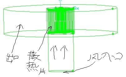

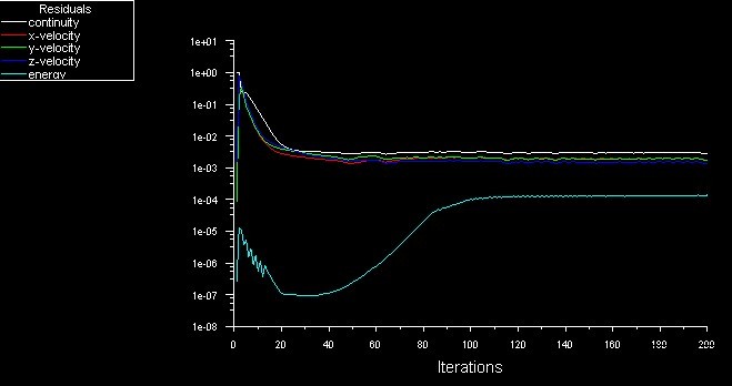

各位大侠好!前一两天我发了一个关于询问风扇强制对流的问题,在各位高手的指点下,那个问题已解决好了。但是我昨天算了一下,得到的结果却不收敛,这是我的残差图,其余的都收敛了,为什么能量方程不收敛呢?

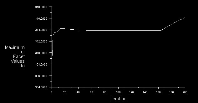

再下面一个图我在热源表面设的一个温度监测图。在达到某个稳定的温度值时,可认识是收敛的,但是现在算着算着却又不收敛了,这是为什么啊?希望高手给小弟指点一下,感激不尽,谢谢。。。
第三个图是我的计算区域模型

 楼主| 发表于 2010-12-13 09:46:54 | 显示全部楼层
回复 2# 浪子轻狂 的帖子
您好!谢谢您的回复!具体问题是这样的,一个体积热源发热,然后产生的热量经过导热传递到散热片上,再由风扇吹散热片进行强制对流换热。第三个图是我的物理模型!大致情况就是这样~~谢谢您

 楼主| 发表于 2010-12-13 15:54:54 | 显示全部楼层
我把能量松弛因子调成0.8之后  残差图里能量方程变成了一条水平的直线了

发表于 2010-12-14 12:48:29 | 显示全部楼层
回复 1# 单击左键选择 的帖子
调松弛因子治标不治本,能量残差曲线可能和你画的网格类型有关。
 楼主| 发表于 2010-12-14 13:01:54 | 显示全部楼层
回复 7# xueyeguchou 的帖子
网格我用的是混合网格  那您觉得其他什么地方还可能有问题?谢谢。。。

 楼主| 发表于 2010-12-15 08:43:06 | 显示全部楼层
回复 9# 通流 的帖子
没有啊!温度场确实不对。。。希望斑竹指点一下

发表于 2010-12-15 16:20:32 | 显示全部楼层
把流场算收敛了,然后再加能量方程。建议试试
