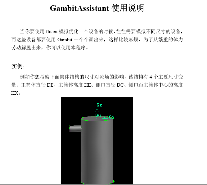

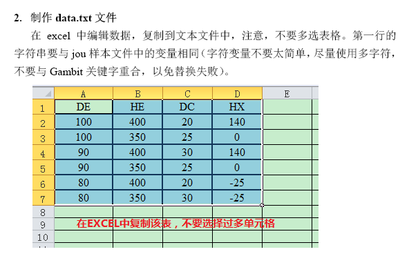

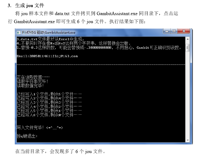

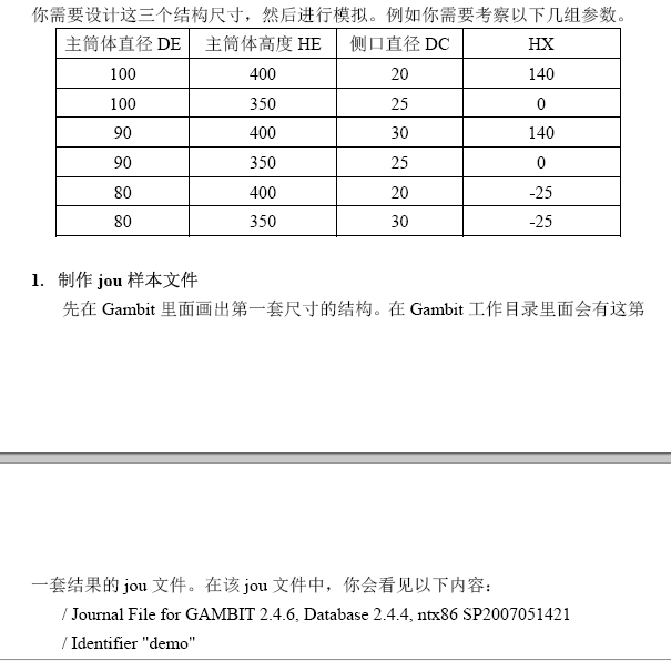

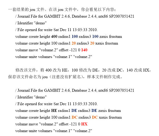

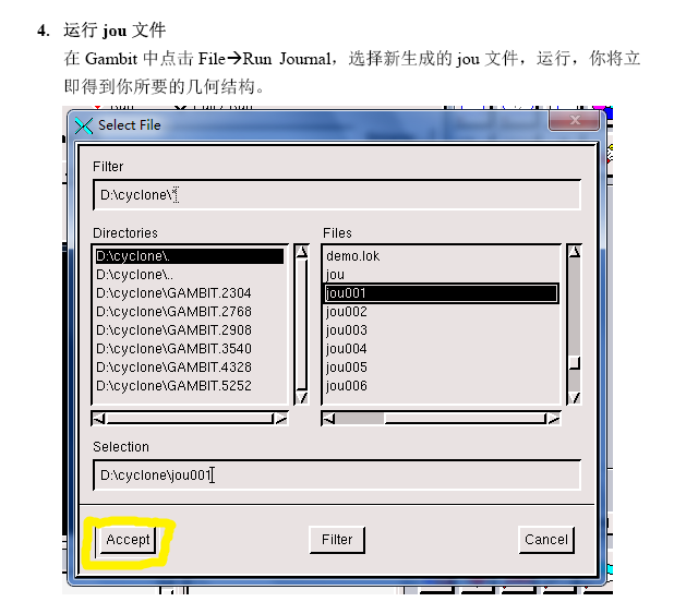

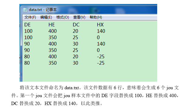

发表于 2010-12-11 14:10:32 | 显示全部楼层 |阅读模式
花一个晚上折腾出来的小工具,可能用到的人不多,给有需要的人。
实例(旋风分离器):http://www.cfluid.com/bbs/viewthread.php?tid=96750&extra=page%3D1软件作用:批量替换jou文件中的数据。
如果运行中提示:
“由于应用程序的配置不正确,应用程序未能启动,重新安装应用程序可能会纠正这个问题”
可下载下面的动态链接库文件,拷贝到相同目录(目录中不能含有中文),运行即可

呵呵,最简单的做法是,写一个parameter的文件,把你需要改的各个参量写进去,然后启动gambit,readfile file "parameter.jou"。。然后就可以实现基本参数化了。。。
