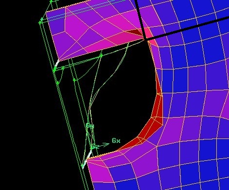

我想画船体的贴体边界层,最理想的状态如图一所示

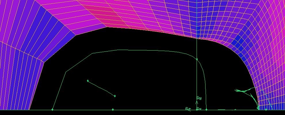

但是我试了两个星期,还是不行,画的状态如图二所示,图二是拿个圆柱简化
谁知道怎么能画出图一所示的边界层,谢谢。
