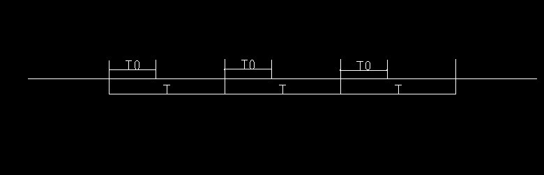

 楼主| 发表于 2010-12-14 10:44:31 | 显示全部楼层
回复 2# 浪子轻狂 的帖子
我做的模拟是 脉冲激光焊接模拟!具体就是在小于T0时间内加载激光,在大于T0小于T的时间内不做用激光,大于T后进行下一个循环。如图1,2所示。我尝试用DEFINE_PROFILE宏 写了一个程序但是一直不能实现此功能,我的思路是用t=RP_Get_Real("flow-time");然后k=t-(i-1)*T其中i为当前周期数 T为周期 然后用k于T0比较 若k<T0则加载光源若T>K>T0则 不加载激光 若k>=T则i++但是一直没有实现这一功能 初始化的时候就出现了问题,一直循环跳不出循环!udf程序如下:#include "udf.h"

发表于 2011-1-22 02:01:37 | 显示全部楼层
首先指出一个地方是否是有问题的:R=sqrt(x-x0)*(x-x0)+(y-y0)*(y-y0);
好像少了括号
另外要想实现楼主的意图,根本不能在profile里面使用对时间的循环,do                                 //  此循环可能是随机的,出现死循环很正常
k=t-(i-1)*T;                   //此处如果满足,则进入else if语句,
                    但是里面没有对i进行重新赋值,
                    判断就会跳出,i一直不变,循环一直不结束,死了
if(k<=T0)
else if(T>k>T0)         //开始直接满足此处,循环直接挂掉
printf("2");
printf("%f",t);
else                            //开始如果满足此处条件,
                   则循环未执行任何内容,跳出,不会死,但也没赋值
i++;
printf("3");
printf("%f",t);
}while(i<=10);
我猜你的程序初始化的时间是零,当然满足上面的第一条,因此程序死循环了
发表于 2011-1-22 02:05:22 | 显示全部楼层
