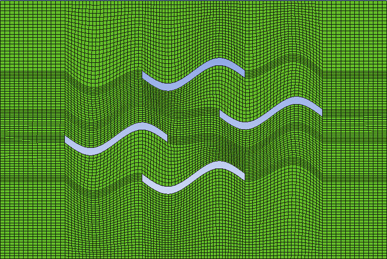

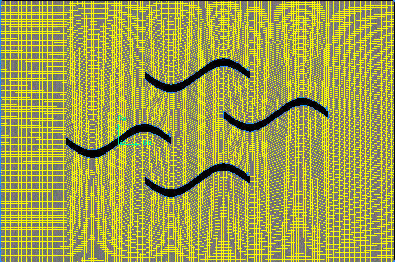

同一个二维模型,分别用gambit和icem cfd做了一下网格,发现这个网格用gambit倒是十分的方便快捷,两分钟轻松搞定,icem cfd做起来稍微复杂一点,但网格质量可调。

呵呵,做的不错,ICEM也不会很繁琐的
思路其实差不多吧,都是切几刀来分块实现。

回复 4# tonggang 的帖子
都是切几刀是不假,但这个模型,gambit切的刀数要少一些,切完就直接出网格了。ICEM切完还要做一些关联,以及link edges操作
是这样的。关联的好处就是可以调节网格质量。呵呵。

icem做这类内构件,的却比较麻烦。可是灵活性很大。以前因为课题需要,做过比较复杂内构件的结构网格。体会颇多。
