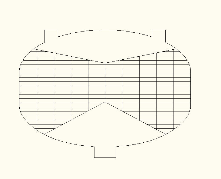

发表于 2010-12-1 15:16:40
如附件所示,图中阴影部分是填料。现在需要对该部分多孔介质添加动量方程的源项。问题是,怎么指定这部分区域呢?(区域在xy坐标下是可以用函数表示出来的。)
诚恳请教各位,请指教啊。多谢了。
附图:填料塔

发表于 2010-12-1 15:19:31
在定义源项的时候,限定源项的范围即可。

发表于 2010-12-1 16:37:10
能否用C_CENTROID(x,c,t)取出cell的重心位置,然后判断重心是否落在指定的区域?
这样的话,不是平滑的界限,但网格很小时,应该可以用?
另外,指定界限的时候,fluent里面的长度单位是什么呢?是不是scale时用的那个单位啊?scale用m就是m,用mm就是mm?

发表于 2010-12-1 17:31:30
这种个人感觉最方便的就是在划分网格时,把这块流体区域单独定义为一个Fluid,这样在Fluent中处理就方便多了

发表于 2010-12-1 20:57:25
回复 4# znon 的帖子
谢了,按你的方法做了,确实要方便得多。但是,我怎么不能同时添加X和Y方向的源项呢?

发表于 2010-12-2 08:52:01
不知道你模型具体设置如何,所以也不知道问题所在。
我自己 Euler两相流
mixture只能添加能量源项,第一和第二项都可以添加 质量、动量(任意方向)、组分和传热源项。
你说不能同时添加,是指可以看到x/y方向源项添加框,不能同时,还是其他?

发表于 2010-12-2 09:26:25
回复 6# znon 的帖子
都可以看到添加框。是这样的,如果先解释x方向,能正常连接;然后再解释y方向,也能正常连接,但此时,x方向的选项也变成y方向的那个自定义函数了,也就是说,x方向选项的下拉列表里面,没有x方向的自定义函数了,只剩下y方向的了。

发表于 2010-12-3 11:04:55
用编译的udf,应该不会出现这样的问题

发表于 2010-12-3 17:48:44
回复 8# swimming02 的帖子
恩,谢了。我试一下。但是,为什么会这样呢?是什么地方没设置对吗?
