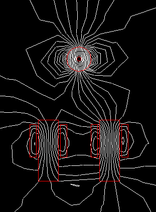

用ansys做了一个永磁体的仿真:圆形永磁体,径向充磁,2-D静磁场模拟,空气和磁体用PLANE53,边界用INFIN9,显示的磁场线是曲折的,不知道什么原因,请高手指导,难道是要设置厚度??

下面的两个东东是两个电磁铁

离散数值计算,当然是这样。所用单元的插值函数是线性的吧。

找到方法了 那个图上的画网格时用的是smart size 6,用smart size 4的时候明显光滑了许多。还没试smart size 2不知道是否能达到完美???哈哈

谢谢 试了SIZE1 完全达到要求
