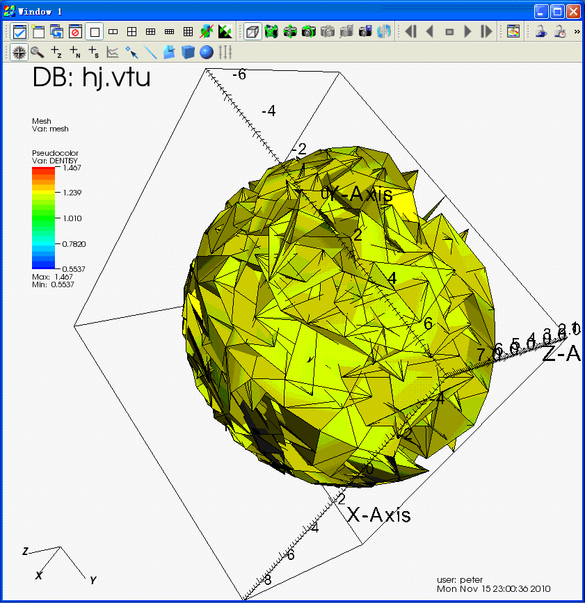

下面是我的代码,附件中有数据,但是我运行的时候总要报错(语法没有错误!),完全看不到结果,请各位高手指点一下,非常感谢!!!

发表于 2010-11-15 19:47:26 | 显示全部楼层
这个数据有点扎人。

发表于 2010-11-16 18:31:43 | 显示全部楼层
我的图是用VisIt2.1画的你的数据,网格都不对。
VisIt2.1错了?

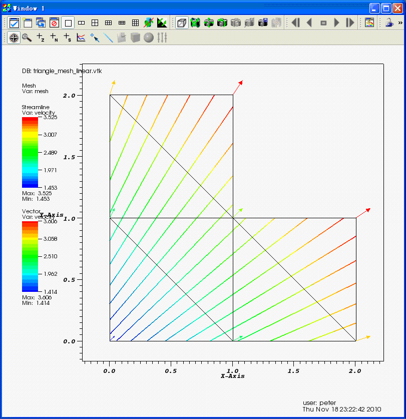

发表于 2010-11-18 19:40:16 | 显示全部楼层
这有个简单例子:
# vtk DataFile Version 1.0
2D Unstructured Grid of Linear Triangles
ASCII
DATASET UNSTRUCTURED_GRID
POINTS 8 float
0.0  0.0  0.0
1.0  0.0  0.0
2.0  0.0  0.0
0.0  1.0  0.0
1.0  1.0  0.0
2.0  1.0  0.0
0.0  2.0  0.0
1.0  2.0  0.0
CELLS 6 24
3  0  1  3
3  1  4  3
3  1  2  4
3  2  5  4
3  3  4  6
3  4  7  6
CELL_TYPES 6
5
5
5
5
5
5
POINT_DATA 8
SCALARS pressure float
LOOKUP_TABLE default
0.0
1.0
2.0
1.0
2.0
3.0
2.0
3.0
VECTORS velocity float
1.0  1.0  0.0
2.0  1.0  0.0
3.0  1.0  0.0
1.0  2.0  0.0
2.0  2.0  0.0
3.0  2.0  0.0
1.0  3.0  0.0
2.0  3.0  0.0
[ 本帖最后由 shirazbj 于 2010-11-18 20:09 编辑 ]
