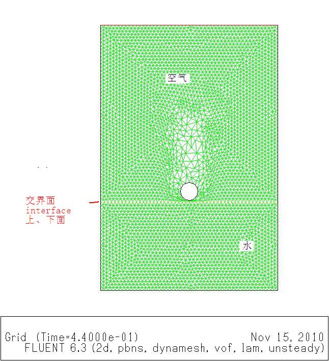

学习动网格:
想做一个动网格个VOF结合的例子,如图,一个球从上部以一定的速度落下,上部为空气下部为水,采用vof模型,在动网格预览的时候当小球运动的两相交接面时就会出现负积分报错。
上部空气,下部水,之间的分割线采用interface处理了,请教高手们,谢谢!

那个地方用interface在动网格中是不行的。

我试过之后就知道不行了,关键是怎么设置才行啊!版主?谢谢

不用呗。

不用设置interface ,直接用patch 在下面部分 弄成水就可以
