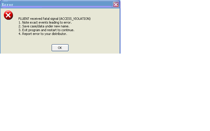

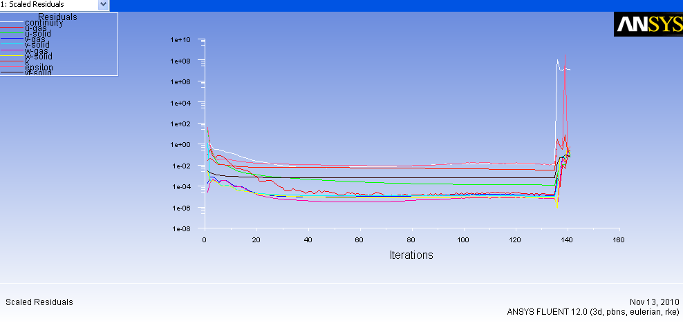

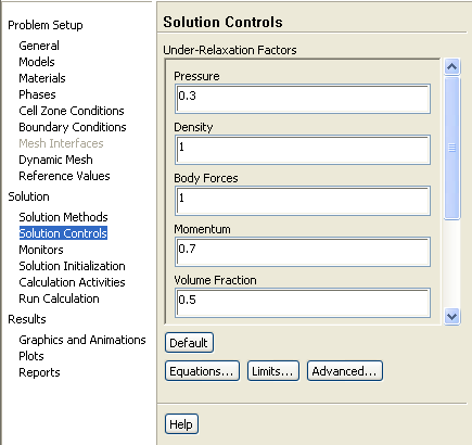

新手,fluent运行出错,附上完整的fluent操作过程,及错误提示,求解答
发表于 2010-11-12 15:04:13 | 显示全部楼层 |阅读模式

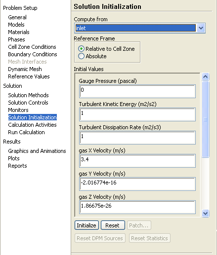

[ 本帖最后由 wwxx4228 于 2010-11-12 15:36 编辑 ]

发表于 2010-11-12 15:08:19 | 显示全部楼层
直接贴出来,不要看附件。
发表于 2010-11-12 22:16:03 | 显示全部楼层

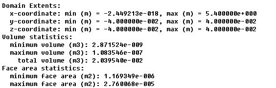

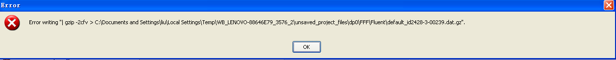

似乎像内存不足,网格大概100W单元的量级,机器内存多少?
还是提点建议:

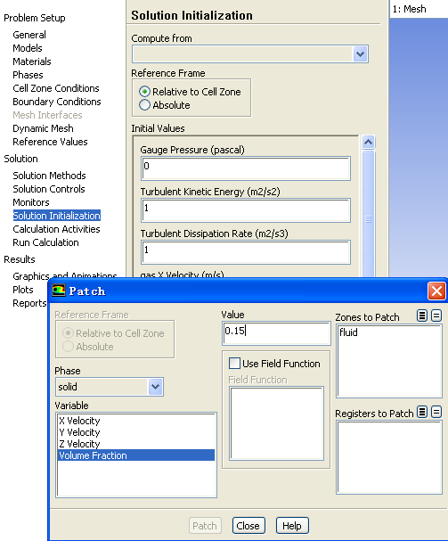

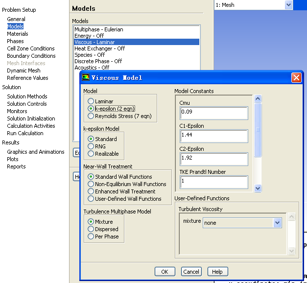

1  似乎进口气相的湍流条件参数用的缺省值,不妥。任何条件都不要用缺省值。fluent这一点不好,每个参数都有缺省值,似乎一点OK就可以开算,让新手能快点开始,实际害人不浅。如果我写软件,就一个缺省值也不给,每个输入项都空着,任何一个不输入都开动不了。
2    初始化速度气相和固相都给0。
3    进口气相用尝试用压力条件。
发表于 2010-11-13 13:51:27 | 显示全部楼层
内存问题
 楼主| 发表于 2010-11-13 16:48:34 | 显示全部楼层
回复 3# xrs333 的帖子
我把网格改了改,又出现了另一种错误,一会儿我把图贴到上面,在帮忙看看哈
[ 本帖最后由 wwxx4228 于 2010-11-13 16:50 编辑 ]
发表于 2010-11-16 17:41:21 | 显示全部楼层
前面内存不够,后面看不清,1G内存差不多对应100万网格的样子
