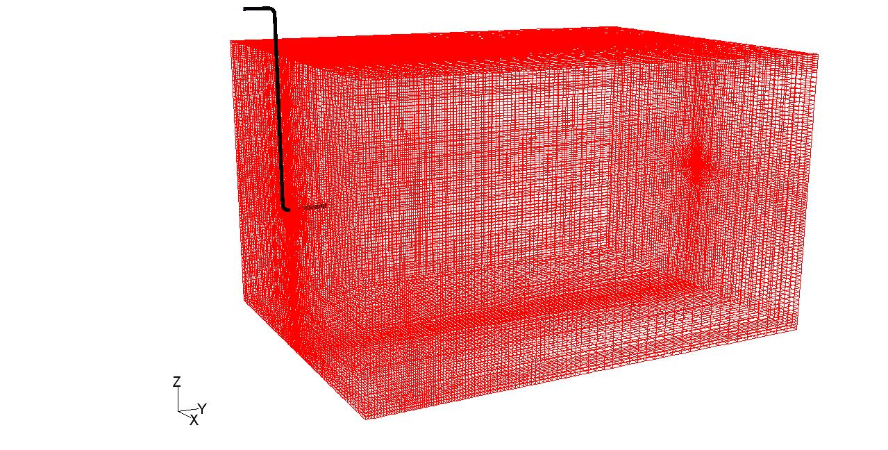

模拟气体通过管道喷入水中的过程。图中黑色为管道,红色网格区域主体为水,只有上层少部分区域为空气。图中未标出空气进口的位置,其位于黑色管的左端面。
     我尝试多次想将多个图片同时上传,但是都没有成功,只能上传一幅图片,所以我将该实例的整个建模过程详细地记录在word文档中,并作为附件上传。
     我将建模过程中遇到的问题也一并详细记录,供大家讨论,我想这些问题可能有不少是大家都会遇到的,如果能得到解决,相信会让我们对VOF的应用有更深的认识。我是这方面的菜鸟,搞CFD是半路出家,而且时间不长,所以如果提出来的问题或者犯的错误太低级的话,请大家见谅。

看了你的描述,有如下建议:
一般的,空气作为第一相,水为第二项。做patch的时候,设置水所在的域为体积分数为1.
水的边界为什么设置为压力边界?而且还设置了重力加速度,肯定不会收敛了。
压力进口一般给的是总压,supersonic/initial gauge pressure只是在初始化有用,一般采用默认就好了。
先就这些了。
