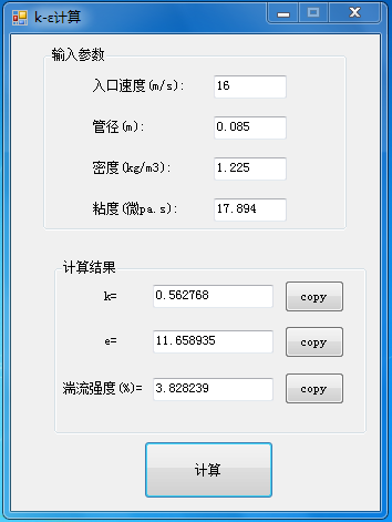

我才编写的,一直按计算器比较麻烦,所以自己动手编了一个。
很老的系统不能运行,要装一个什么.net 2.0的运行库,大部分都能运行的。

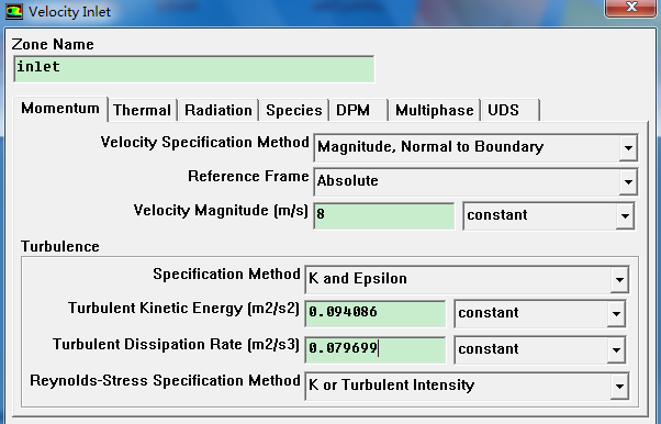

说明:在指定速度入口边界条件的时候,需要输入这些数值。

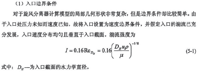

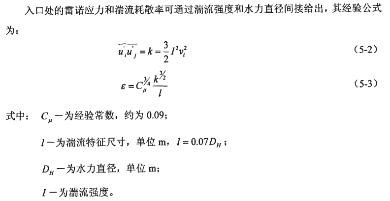

发表于 2010-12-11 15:32:27 | 显示全部楼层
LZ贴出的图,上面的一些公式是只针对旋风分离器计算模型还是对大部分流体分析都适用的?
 楼主| 发表于 2010-12-11 19:59:50 | 显示全部楼层
都适用
