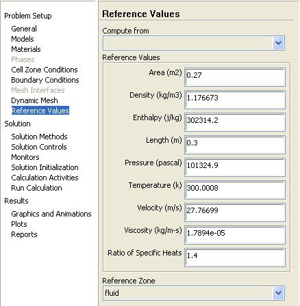

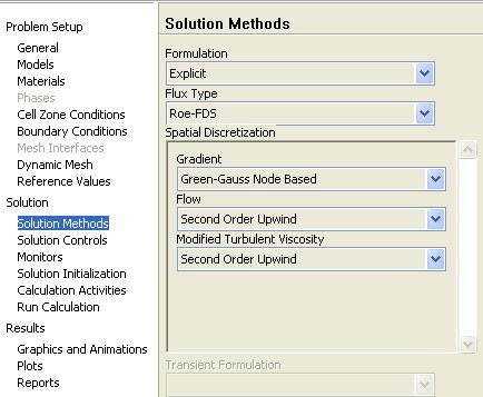

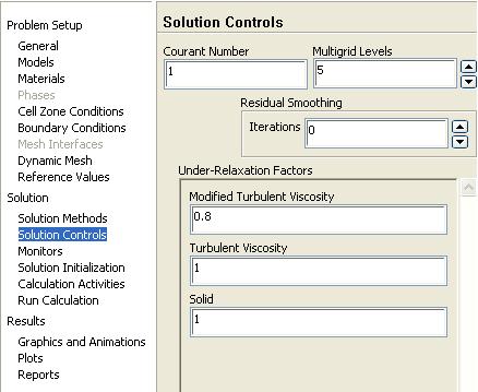

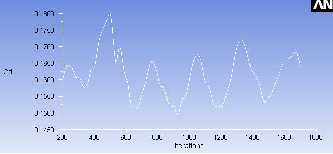

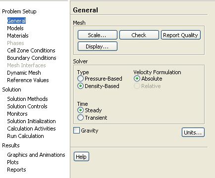

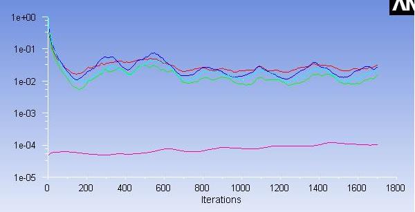

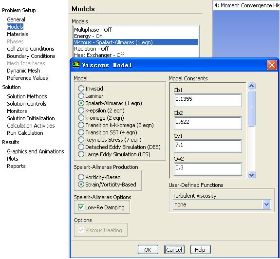

请教Fluent里应该如何设置??做了好久了,0~7度迎角收敛,过8度就不行了。

发表于 2010-10-26 12:12:00 | 显示全部楼层
它不是也没有发散吗?
流动是非定常的。

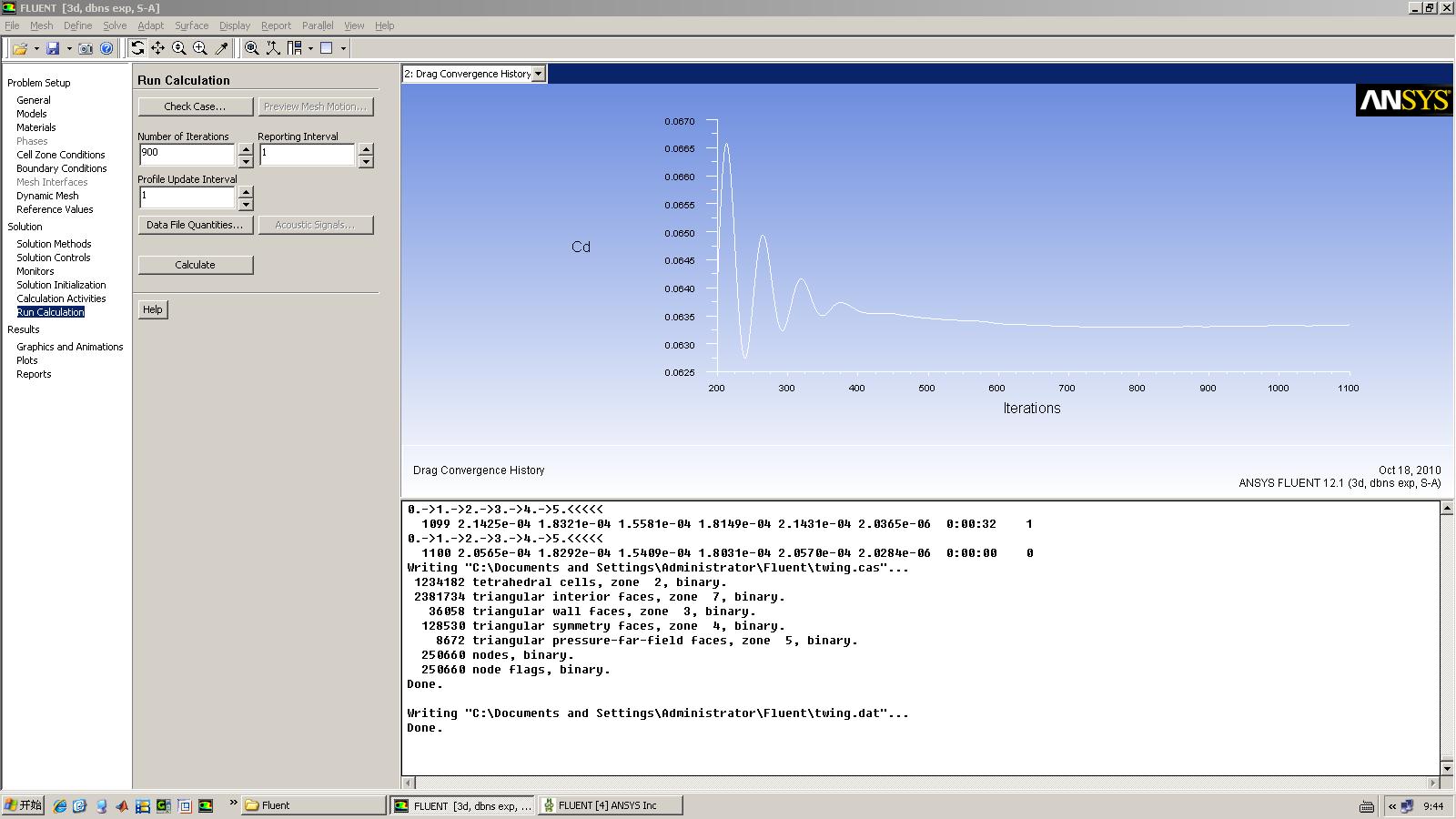

 楼主| 发表于 2010-10-26 13:46:54 | 显示全部楼层
班主你好,这张是迎角为4度做的,收敛效果很好,那我怎么样才能都做到这样的效果呢?班主可以说一下哪里设置出了错么??我弄了好久都没做出来。
发表于 2010-10-26 14:00:59 | 显示全部楼层
8度可能已经分离了,所以就不收敛了。
发表于 2010-10-26 14:15:17 | 显示全部楼层
哪里也没错。流动分离了,是非定常的,用非稳态求解。
发表于 2010-10-26 14:57:07 | 显示全部楼层
做模拟,需要从流动本质上去判断结果是否合理,不是说收敛了就是正确的

 楼主| 发表于 2010-11-7 23:29:35 | 显示全部楼层
你好版主,你说用“非稳态求解”,应该怎么样操作呢,可以说的清楚些么?把命令流稍微说一下。感谢。

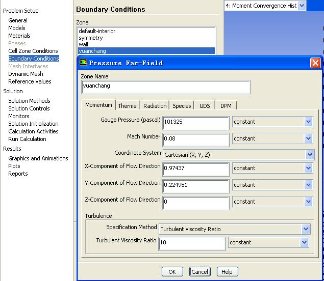

发表于 2010-11-8 09:59:56 | 显示全部楼层
设置有问题
Ma=0.08 速度很低,建议不要用密度基算法,用simple算法就够了, 或者用Fluent12中的耦合压力基算法,比你这更复杂的模型我算过,20多度攻角都能收敛的很好。
发表于 2010-11-8 10:01:58 | 显示全部楼层
求解器选transient,求解过程中采集数据,然后处理数据,和实验的做法是一个道理。
 楼主| 发表于 2010-11-8 10:24:33 | 显示全部楼层
原帖由 附面层 于 2010-11-8 09:59 发表
“附面层”你好,我也尝试过耦合压力基,效果是比密度基好,但曲线不是很光滑,很多细细的波纹,我调小一下pressure参数,曲线变得光滑了,但是大波动还是去不掉,导致读数困难,你知道怎么解决么??,还有我是用Gambit划分的网格,你是用什么划的呢??
