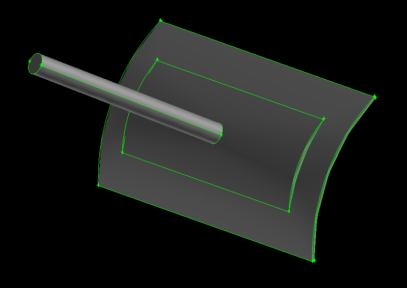

大侠们帮帮忙,我自己画网格划了很多遍都检查失败了。

你这个模型太恐怖了,异常狭长的一个尖角(长:宽>30)摆在那里,画出网格来质量也不咋滴

分模块画吧
就是复杂一点
多分成几个体积尝试一下

兄弟,你给划一下呗,起码也给我点意见啊。谢谢了。
发表于 2010-10-23 12:48:44 | 显示全部楼层
回复 4# suhaojiayou 的帖子
画网格,最忌讳的就是出现狭长尖角,你这个尖角不处理的话,得不到高质量网格
