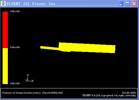

初学FLUENT,我在用adapt对消力池下游设置水的初始分布时,总是出现“359790 cells marked for refinement, 0 cells marked for coarsening",请各位大侠帮帮忙!

楼主似乎弄混了,应该是patch吧。
Adapt是网格自适应重划分。
发表于 2010-10-20 12:26:57 | 显示全部楼层
先mark,再patch
 楼主| 发表于 2010-10-20 15:48:04 | 显示全部楼层
回复 3# 浪子轻狂 的帖子
是先mark,再patch。但是检查水分布图的时候,很明显水没有mark上,不知道是什么原因!下面是网格信息

patch的时候给水的体积分数了么?是给的你刚才mark的那个区域么?
