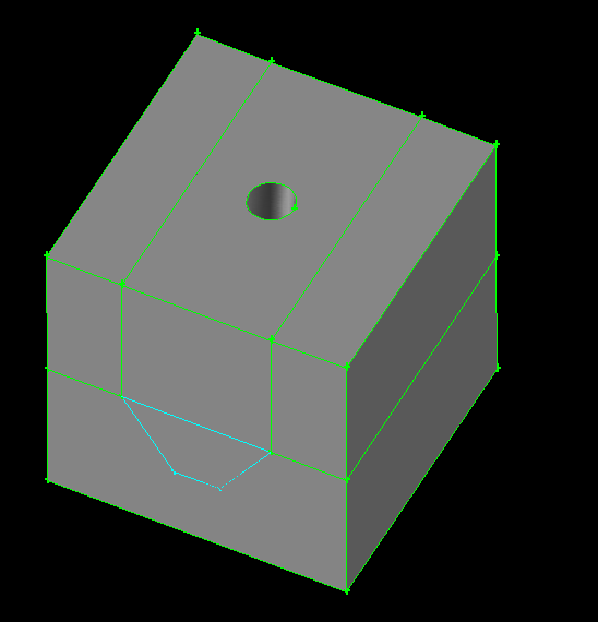

请高手们帮助作为菜鸟的我的划分网格问题 谢谢~~
网格划分时 上下两部分总是有一部分出问题,下面的体想用结构网格形式 上面的中间部分想划分的细一些 可是总是在中间的分割面处出问题 实在是不知道怎么解决 。。

先六面体,后四面体。

中间那个洞,是贯穿的还是半贯穿的,也不上模型,也不交代尺寸……

首先谢谢你的帮助~可是我一划分下面的体 显示中间的接触面不能划分 因为接触面上有一个圆

模型是10*10*10的 中间的圆柱直径是1.5的 中间的圆柱是半贯穿的

分割的位置不要恰好在那个圆柱的顶面。

要了解何种拓扑可以使用何种网格划分方式。

哦 我之所以分割开 是因为要求里是上面部分是水 下面部分是泥

它们的界面是事先确定的?

嗯 是的

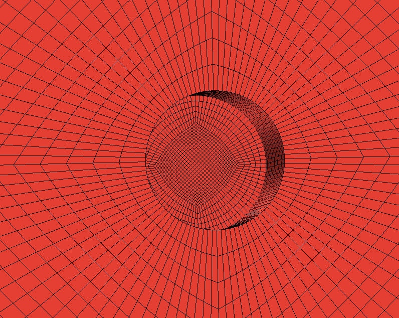

这个在icem中也就是三分钟以内的事儿:

我用的是gambit建模
