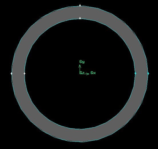

应该是个很简单的问题,无奈我是新手...
一个外径106mm,内径86mm的圆环,
我的做法:建立三个外径上的点,建立三个内径上的点;三个外径点得到一个面,三个内径点得到一个面;用删除实面操作删除内径点的面得到圆环;网格划分方式采用Quad/Submap, Spacing为0.001
划分出来网格,也能输出,但是到fluent里读不出来,显示:
Error: File has wrong dimensions (3).
Error Object: #f
都是选的2维,不知道怎么回事????

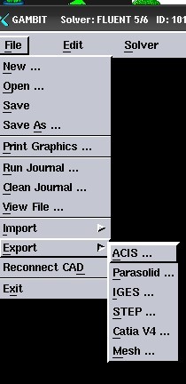

gambit输出的时候选了输出二维网格选项吗?
 楼主| 发表于 2010-10-16 15:27:54 | 显示全部楼层
回复 4# xrs333 的帖子
没有这个选项啊,输出用的是:File - Export - Mesh
 楼主| 发表于 2010-10-16 15:37:46 | 显示全部楼层
回复 4# xrs333 的帖子
我明白了,我是没选下面那个二维输出,现在可以读入了,谢谢版主
