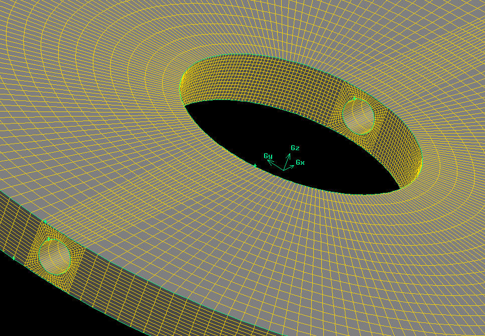

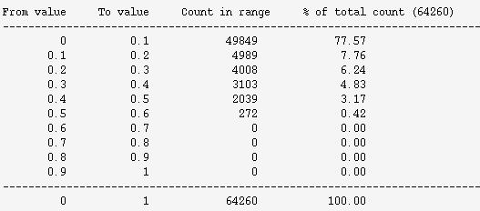

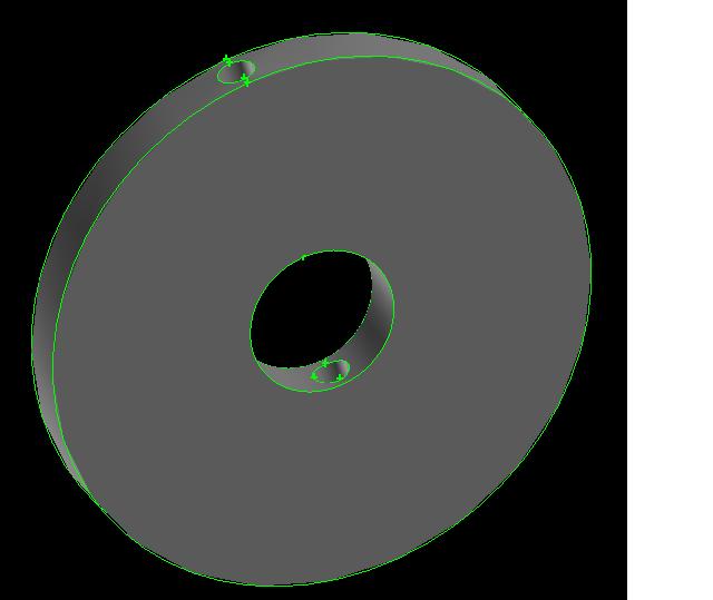

这个网格划分问题搞了一整天,采用多种体分割方法,用了Cooper,也用了Tgrid,最好的结果是EQUISIZE SKEW 是在0.8至0.9之间,但是个别面上的网格极不均匀。总之,网格质量不能令人满意。急盼各位帮我出出主意!请浪哥也抽空看一下!谢谢!

用gambit怎么样能将看似简单的模型划分出高质量网格?
不好意思!再贴个图上来,模型文件在同名的另一个贴的附件里。
发表于 2010-10-15 08:41:31 | 显示全部楼层
分成两个区之后,分别用两个方向的cooper
发表于 2010-10-15 09:38:49 | 显示全部楼层
这个模型也太easy了吧,无论用ICEM还是gambit都能在五分钟内轻松搞定,随便画了一个,供参考
