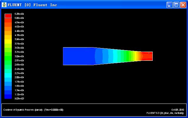

各位大虾请帮帮忙,菜鸟实在不知道哪个才是实际的压强?两个压强分布完全相反啊,dynamic pressure的出口压力为正值,实际情况应该也是喷嘴出口有压力吧,可是如果用简单的伯努利方程验证好像又应该是static pressure压力分布才适合。请问各位高手,两种压力有什么区别,分别在什么情况下使用?谢谢!

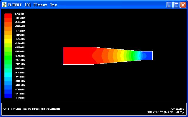

static pressure

发表于 2010-10-10 21:40:31 | 显示全部楼层
好像是静压变动压了吧.
发表于 2010-10-11 20:14:03 | 显示全部楼层
总压等于静压加动压,动压由速度造成,速度大,动压大,静压也就小。

发表于 2010-10-12 08:36:41 | 显示全部楼层
楼主真该补补课了,这可是流体最基本的概念啊,连这个都犯糊涂,实在不应该。
动压,是速度头;静压,又叫静压头;找本流体力学的书,好好看看基本概念

发表于 2012-5-12 08:53:56 | 显示全部楼层
原帖由 浪子轻狂 于 2010-10-12 08:36 发表
版主,我想知道壁面所承受的压力,是静压还是动压?又或者其它?谢谢
别拍砖,这个问题有点犯糊涂。
发表于 2012-8-30 21:19:11 | 显示全部楼层
回复 12# yiteng 的帖子
平直管道上垂直于流动方向的壁面承受的是静压
