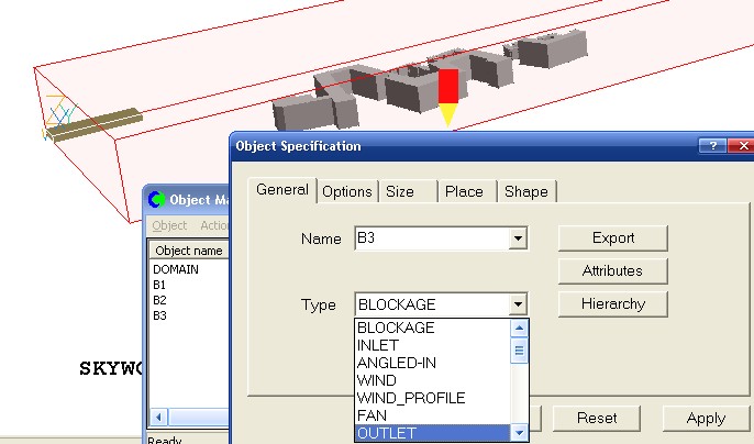

在PHOENTICS环境中,对象类型中如何加 outlet?
phoenics_expert

发表于 2010-10-2 11:29:09
2d的才可以

发表于 2011-4-24 21:34:02
由于outlet是2d的,你只有把size改为2d即有一维是0 才可以
