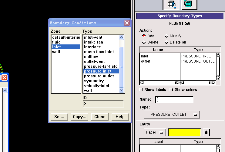

为什么在Gambit里设置好的边界类型在Fluent里boundary Conditions找不到呢?
小弟最近潜心学习Fluent,遇到这个问题困惑我很长时间,身边实在没有咨询的高手,恳请哪位仁兄指点迷津,小弟不胜感激!

这个问题你应该回gambit中去修改,有一种可能是设定outlet时,没有选择面,或者那个面存在问题,没画上网格 等等!
还是回gambit中仔细看一下吧。

谢谢的scorpiohud兄的回复,我刚才又在Gambit里检查一下设定的outlet,面是选择的,而且网格也是建好的,问题可能不是出在这里。
谢谢你的回复

再提供一个建议:
比如以下这种情况:
outlet面在几何中比如说是face1 但是由于建模不慎 在这生成了两个面 face1和face2,当然这两个面几何上是重合的
画网格的时候 face1画上网格了, 但是你选择outlet时 选择了face2
以上假设是有可能的
如果还不是这个问题 我就想不出是什么问题了!

十分感谢,按照你的建议,我对网格又检查了一下, 后来发现就是网格没建好,我所建的模型是一个薄层只生成了面网格而没有生成体网格。谢谢你scorpiohu兄
