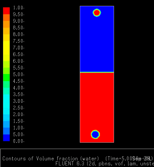

水杯长20mm,宽5mm,水和空气各占一半体积,水中有个气泡依靠浮力上升,空气中有个水滴借助重力下降……

有点意思
那个水滴下降的过程应该是有形变的吧~~
浪子轻狂
浪子轻狂
9578
发表于 2010-9-28 12:05:00
回复 3# wuming2723628 的帖子
我算的这个,下落高度就8mm左右,不知道会不会有明显的形变。
看过一篇文献,如果高度足够,是会有形变的。我这个只是粗略算一下,有些地方可能还需要斟酌斟酌。

请问你是用dynamic mesh的吗?

这个还用不着动网格出马,用VOF就可以搞定

看过类似的文献,自己照着做就是做不出来。请问浪子大哥在fluent里面都要设置什么条件。表面张力系数(我还不知道怎么算),还有什么吗?谢谢!

表面张力和重力要设置的,表面张力系数可以通过手册查,时间步长也要合理取值,大了会出现界面失真,小了太耗费时间,还有就是注意不要让最上面的边界发生回流。

浪子大哥,你那个气泡在网格中是怎么画的?

case已经没有了,气泡可以用fluent的mark功能
