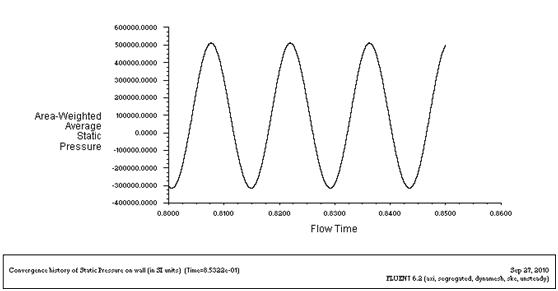

我模拟的是一个二维轴对称圆管,入口是一活塞往复运动,活塞运动速度为v=50sin(wt),末端封闭,监测末端压力波动发现波峰和波谷绝对值不相等,按理应该二者绝对值相等,不知是哪里设置错误,望指教!

表压力。

这里监测的是静压,表压和静压有什么区别吗,我设的operating pressure为3MPa。能给解释详细些吗?万分感谢

绝对压力=表压+工作压力
静压和表压不应该存在概念混淆
