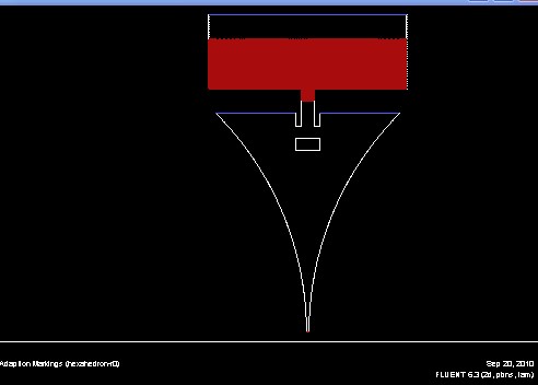

麻烦大家,我做的是铸轧开浇时的瞬态模拟,用VOF模型,流场做出来了,现在想做温度场,红色的是液体往下流,不知道怎么设置液体的初始温度和气体的初始温度?我在红色液体最下部的面上设置的速度进口,温度也设置了但最后没有结果,显示液体根本没有往下流,红色上部的面设置的是压力进口。

红色区和下面是两个面

我想设置液体的初始温度和空气的初始温度,正常设置温度只能设置一个面,怎样才能设置一部分的温度呢?

patch.

怎么用path初始化?我只用path弄过体积的
