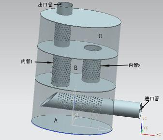

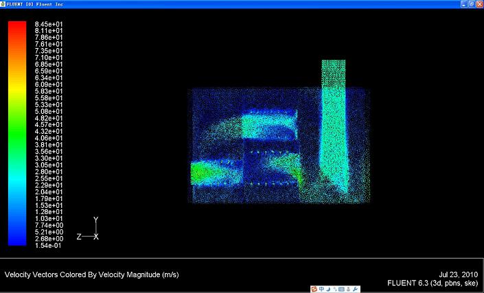

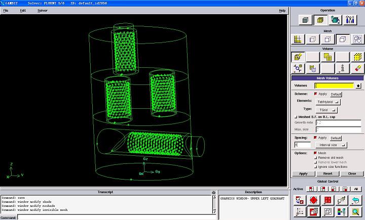

我的消声器模型是这样的,在fluent里已经模拟好了,出了速度矢量图、内部流畅图等,现在就是不会计算压力损失,找了好多资料都是直接就说压力损失与入口流速关系如图,也没有具体说在fluent里怎么设置的,看了fluent教程,好多算例都是出了流场图、残差曲线以后就没有了,没有具体介绍怎么在fluent里设置,然后计算出入口压力损失,小弟已经为此烦恼半天了,希望有高手帮忙介绍一下,怎么在fluent里面一步步设置,来计算压力损失,不胜感激!

report -> surface integral界面里你可以对数据进行各种后处理。

这么多小孔也能算.真够强的.
