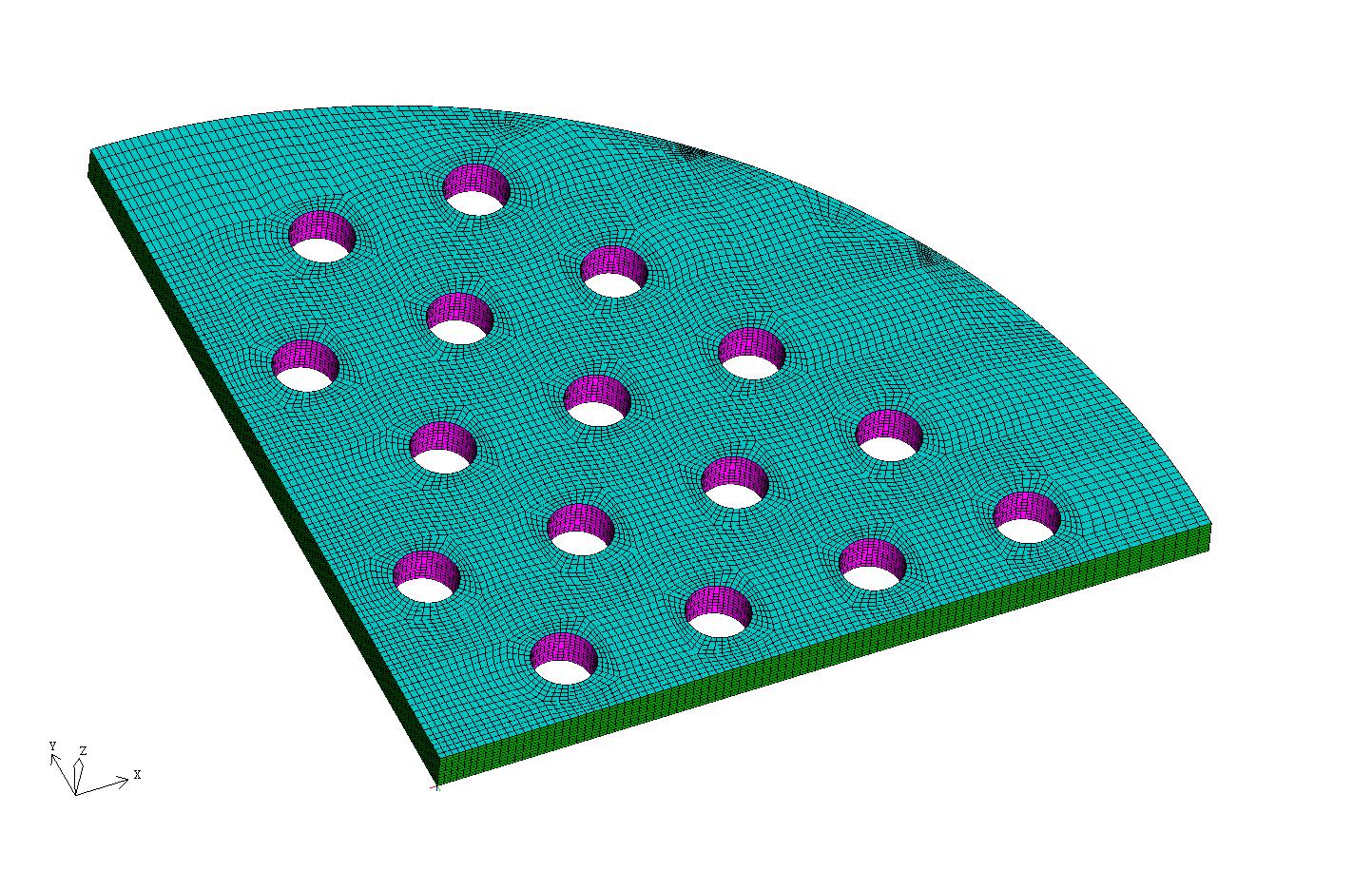

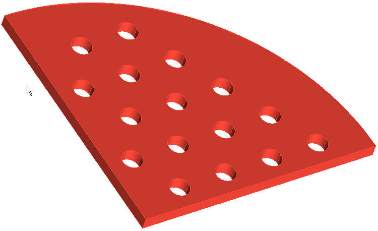

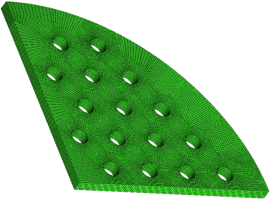

近日,接触到圆形薄板多孔结构,发上来和各位探讨一下网格画法。

发表于 2010-9-19 15:58:52 | 显示全部楼层
回复 1# 浪子轻狂 的帖子
浪子兄发些igs的文档上来吧,sat的用不了,郁闷啊~

回复 1# 浪子轻狂 的帖子
ICEM画的,10分钟左右。如果有时间,可以换种block思路,可能更好一点。

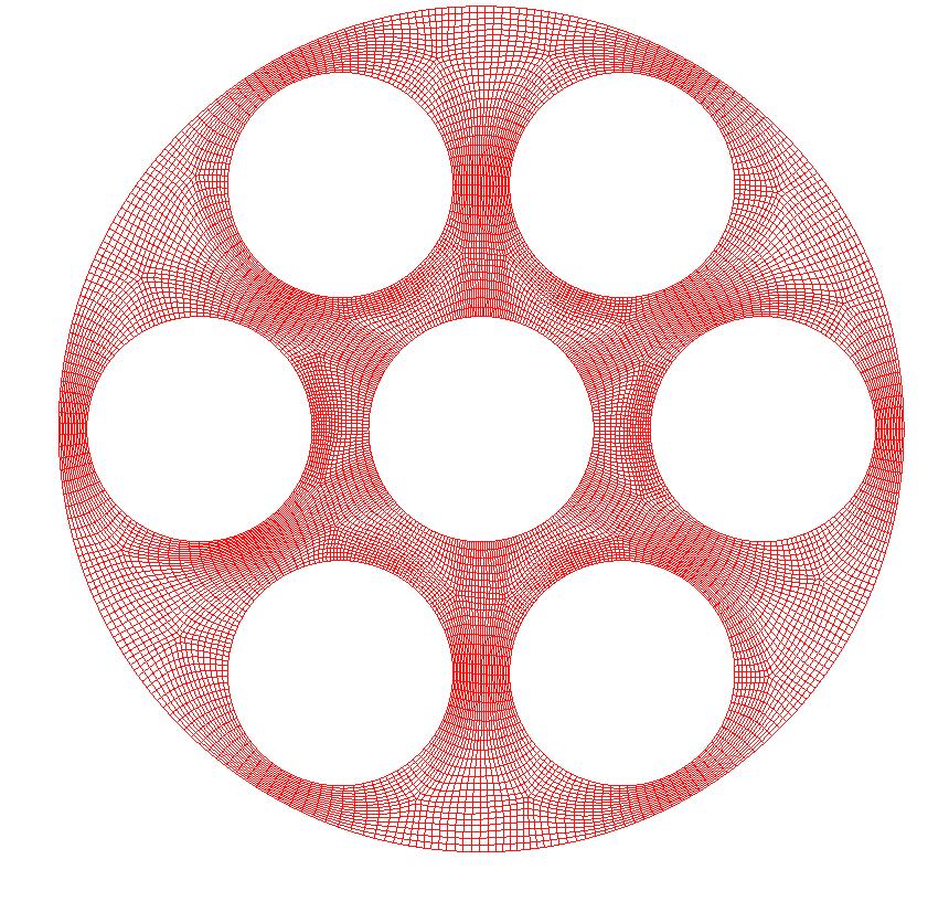

发表于 2010-9-19 18:22:02 | 显示全部楼层
我以前画的,拓扑结构可能对你有用。

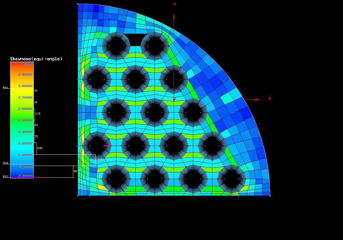

 楼主| 发表于 2010-9-20 08:24:37 | 显示全部楼层
我也画了一个

发表于 2010-9-20 11:50:05 | 显示全部楼层
回复 6# 浪子轻狂 的帖子
画的好搓,希望浪子兄给点意见。另外浪子兄的圆外面的六边形怎么控制得相接的呢?难道icem下面分块的?

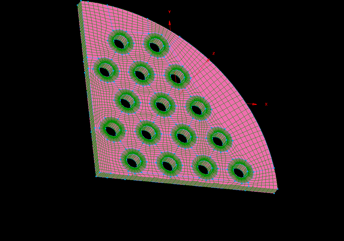

发表于 2010-9-20 17:29:40 | 显示全部楼层
网格太疏了
网格还是太疏了,重新来张...
 楼主| 发表于 2010-9-21 08:13:23 | 显示全部楼层
我gambit画的,你这是gridgen画的吗?边界层也画上了,就是孔之间的网格好像稍微稀疏了点

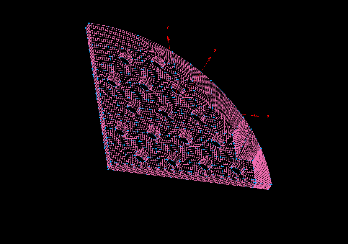

发表于 2010-9-21 08:42:14 | 显示全部楼层
回复 8# 浪子轻狂 的帖子
嗯,是的,感觉你们的很好看,我的很费时而且不好看~想想再搞了个~还是做不出你的那种漂亮结构~
 楼主| 发表于 2010-9-21 09:04:47 | 显示全部楼层
画出来就行了,不一定非要哪种结构。这个用gambit做还简单些,你把圆孔外面的四边形换成六边形就成我那种结构了

发表于 2010-9-21 09:12:32 | 显示全部楼层
回复 10# 浪子轻狂 的帖子
嗯,从计算角度讲,我是应该把带附面层的网格加密好点是吧?
