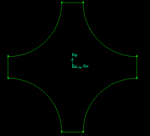

大家好,我是Fluent的初学者,Gambit用的也不是很多
现在在做一个流动的模拟,就是矩形排列的栅格里面的流动情况
在网格划分上遇到了一些问题,求前辈们帮忙解决
我取了栅格截面的一部分,想先把面划分网格后,再拉伸成体,最后对体进行网格化
这个截面,为了更好地划分网格,我将其分成了把个相同的部分,每个部分分别划分网格
但是接下来的问题我解决不了了
1:怎样把这把个带着网格的面合成一个面,然后还保留着网格呢?
用unite是不行的
2:如果不把着八个面合成一个面,而是分别拉伸的话,这样就形成了八个体,这不可能直接计算的吧,该怎么处理呢?我把画的网格图附在下面,大家看看吧
3:尤其是八个体共同的几个面,这部分不设置边界条件的话,是默认为wall还是interior呢?
4:往下在Fluent里面,我还要设置periodic条件
图形如下:

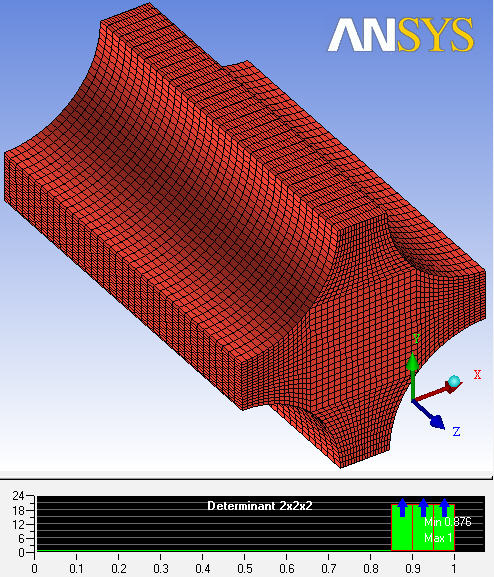

发表于 2010-9-17 20:22:29 | 显示全部楼层
你杞人忧天了,把所有的面画好面网格,直接拉伸成体网格,哪里还需要画?至于中间的公共面,不用管它,画好输出后自动变成interior。
我更习惯用另一种方式:先拉伸成实体,再画端面网格,最后cooper成体网格。
另外,你这个网格分块方式不大对,也搞复杂了
[ 本帖最后由 浪子轻狂 于 2010-9-17 12:36 编辑 ]
 楼主| 发表于 2010-9-17 20:47:20 | 显示全部楼层
回复 2# 浪子轻狂 的帖子
谢谢指点
你说的那两种方式我都试过
主要是每次用Fluent计算的时候,总是卡在那里,不能开始计算,我以为是网格的这个问题!
1:另外,这样划分网格也是我改了好几次的记过,请前辈指点该怎样更好地划分网格?能否花点时间,略略示范下怎么划分?
2:Fluent不能开始计算是什么原因呢?是设置的问题还是网格的问题呢?

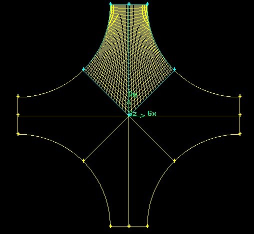

发表于 2010-9-18 08:42:44 | 显示全部楼层
这个太easy了,ICEM或者gambit两分钟都可以搞定:
发表于 2010-9-18 14:00:52 | 显示全部楼层
回复 4# 浪子轻狂 的帖子
就是喜欢看浪子的网格  划的就是好  楼主好歹也出来谢谢啊
发表于 2010-9-20 03:04:07 | 显示全部楼层
回复 4# 浪子轻狂 的帖子
我觉得LZ画的很好。虽然分成了8块。可是这是完全一样的8块。画起来很顺手的。我倒是对你的建议有点意见。如果那样画的话,边界层怎么办?也许你知道这是低雷诺数流动?
发表于 2010-9-20 08:14:48 | 显示全部楼层
回复 6# 通流 的帖子
如果涉及边界层那另当别论,我不太清楚他的流动状况,看他也没有提到边界层的问题,我觉得这样画简单。
