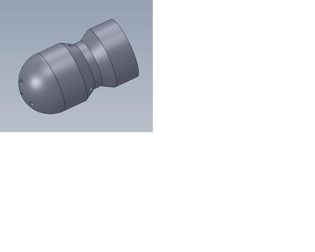

求助!请问高手这个喷嘴用fluent好分析吗?
2813
5
yulusiyuan
yulusiyuan
14
发表于 2010-9-16 16:06:01
这是个喷嘴,入口很大,出口有7个,往前喷的有4个,后喷的3个,请问好分析吗?流体是水,压力20MP,谁能帮我演示一下!
xrs333
xrs333
11024
发表于 2010-9-16 17:52:40
我不会帮你演示。但是我有兴趣问一句,你想用fluent分析这个喷嘴的什么?
yulusiyuan
yulusiyuan
14
发表于 2010-9-17 08:18:53
谢谢版主!
其实我就想知道我设计的何不合理,想后喷的喷嘴能有多大的向后喷力,流体通过这个喷嘴后是个什么状态!
xrs333
xrs333
11024
发表于 2010-9-17 08:34:56
如果只计算喷嘴内部流动的话,还算容易,前提是单相流动。如果想分析雾化的情况——这是你最后一句话的意思吗——原则上能做,但是难。
通流
通流
9081
发表于 2010-9-17 08:38:30
回复 3# yulusiyuan 的帖子
向后喷的力还是可以计算的。通过喷嘴后的情况,好像就难了。
mumu8888
mumu8888
422
发表于 2010-9-17 09:39:20
喷射整个过程好像做不了。
算个推力还是可以出数的。
