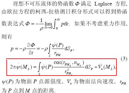

谁知道图片中红色方框里的公式是如何得来的,或者在什么地方能够查阅的相关的资料。
谢谢!

我手中一本书,里面都是这一类的东西,读书的时候复印的,封皮没复印,所以虽然经常翻,但书名不大记得了,好像叫《传递过程原理》,作者陈晋南

这个是与流体势流理论相关的一个公式,我不知道它是从来得出来的

我知道这是势流理论,那本书中专门有一个章节讲运动方程的势流解,你可以去看看。

这是势流理论部分的知识,实际上也是基本解法或者面元法中的基础。
