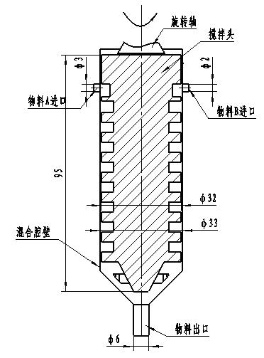

物料A和物料B以一定的流量比进入混合腔,在搅拌头高速旋转下混合均匀,然后从下方的出料口把物料排出混合腔。物料A和物料B的流量一定,都为液体。搅拌头为匀速运动,主要模拟物料A和B在混合腔内的流场分布,压力分布,浓度分布,及物料混合的均匀性。
各位高手,能不能说说用什么方式模拟比较好吗?多谢了!

旋转参考系统,如果考察某时刻的近似稳态,可以用多重参考系;如果想考察时间相关的一些东西,那就得用滑移网格或动网格了

使用多相流里面的混合模型和多重参考系,来计算稳态情况下的混合情况,行不行?

算倒是可以算。关键是你这个能按稳态来处理吗?你能保证进料速度=出料速度而没有物料积累?

转子和定子之间的间隙是一定的,出口是自然流,如果流体是不可压缩的,那不就只能进来多少就出去多少吗?在刚开始的填充混合腔时,不非稳态的,但是填充完后,应该就是稳态了吧?
