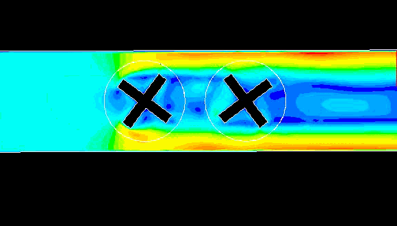

做个简单例子,复习一下移动与变形区域内流动问题的模拟,有空也用其他方法(MRF/dynamic mesh)做一下,做个比较
模型尺寸:长20cm,宽5cm,两个转动的轮子,半径为2cm,厚度为0.5cm,入口为水,流速1m/s。其他诸如边界条件、离散化格式、松弛因子、时间步长自行确定。

回复 1# 浪子轻狂 的帖子
您好,看了您的case,小弟佩服,我想请问一下,如果是一个三维模型,比如一个长方体,流体左进右出,在长方体下底面有个很薄的圆盘水平转动,我想看看圆盘转动对于流场的影响,这种情况能否用滑移网格实现,谢谢
浪子轻狂
浪子轻狂
9578
发表于 2010-9-17 10:03:19
可以

发表于 2010-9-18 12:24:32
浪子轻狂真的很厉害啊!很多东西真的只能通过自己动手才能有所收获,看一看很容易就忘记!像这种滑移网格的旋转方向是不是必须在这个可视的平面内?我做了一个模型,从侧面建模型,结果设置完这个滑移网格后,网格的旋转方向是按平面时针旋转的。这样的话就不对了,有什么解决的方法吗?要不,就得建立三维模型来求解了,若建三维模型的话,滑移网格默认的旋转方向应该是绕哪条轴(x,y,z)转的呢?
浪子轻狂
浪子轻狂
9578
发表于 2010-9-18 14:50:59
二位的话,旋转轴须是平行于z轴的直线,三维的话,可以自行设置,不过,我觉得还是选取坐标轴来的方便。

发表于 2010-9-20 16:42:31
回复 9# 浪子轻狂 的帖子
哦,也就是如果是二维模型的话,旋转轴默认的是平行于z轴的直线,那样的话,我是不是可以在x-z平面上建模?呵呵,可以试试吧
如果是三维的话旋转轴可以自行设置,这样要是建三维模型的话,旋转轴的位置也好办了,非常谢谢您的帮忙!
