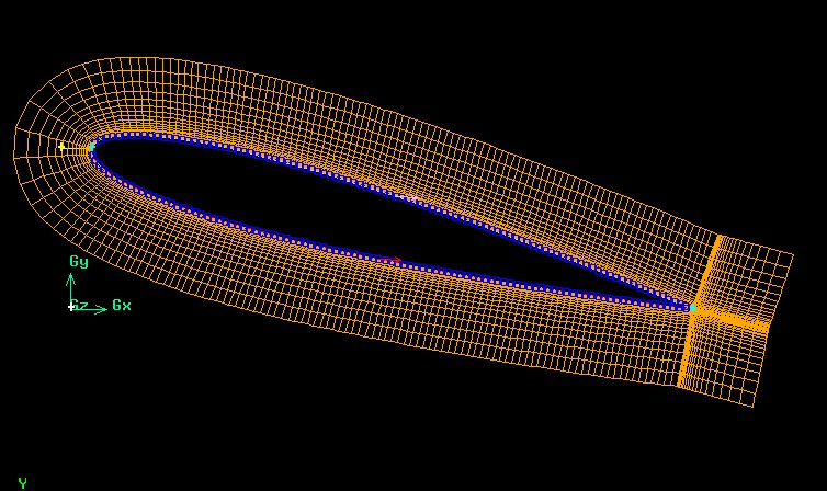

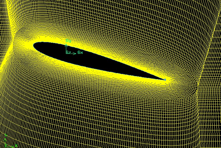

大家好,我是新手,请高手帮忙看下这个叶片是怎么划分网格的?尤其是翼型外围椭圆形状的边界层,叶片尾部我在用边界层的时候不是椭圆的,是个方形结构,比较差。该怎样才可以划分为第一种椭圆的边界层,谢谢!

椭圆前部和尾部质量不太好啊。看正交性就比较差了

请教一下,高手知道怎么在gambit中修改点的类型吗?例如降end改为S或者C型,谢谢了!

我感觉还是你做的那个C的好,原来那个椭圆的还不如C
