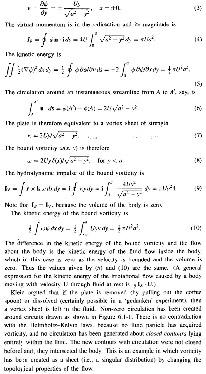

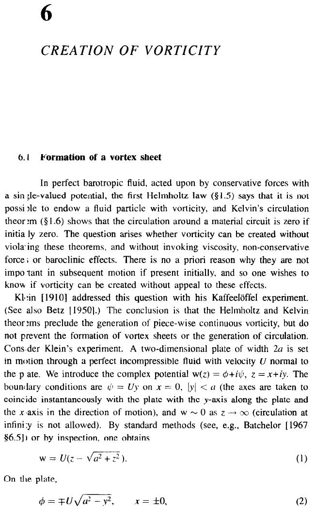

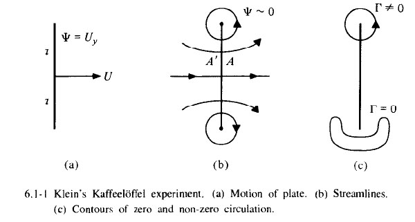

这个问题经常有人问。说清楚好像也不是很容易。有人说是粘性,又有人说,非正压,流体的密度梯度,等等。我把saffman的涡动力学中的旋度的产生中的第一节贴在这里。希望能够解答大家的疑问。
我曾经说,涡可以被一个冲量产生。跟这里saffman的基本是一个意思。当你对某一团流体施加一个冲量,就会在流体中留下一个涡圈。如果不停地施加,就会有一排涡圈,就是射流。
 楼主| 发表于 2010-9-10 21:31:24 | 显示全部楼层
这是文字
 楼主| 发表于 2010-9-10 21:40:50 | 显示全部楼层
文字第二页
 楼主| 发表于 2010-9-10 21:46:22 | 显示全部楼层
粘性的作用。
这里并没有涉及到粘性。所以,产生涡并不是一定要有粘性的。
那么粘性到底起什么作用?特别是,对于机翼的启动涡。没有粘性,还会有启动涡吗?

 楼主| 发表于 2010-9-11 07:52:31 | 显示全部楼层
其实,Saffman说的就是一个例子。流体是无粘的,仍然可以产生涡。在边界层中,粘性的作用是给流体施加力。但是,力不是一定要有粘性的。像这里的例子。力是平板启动/加速造成的。需要注意的是,流体中并没有涡。那么涡在哪里呢?进一步,如果那个移动片忽然化掉了,涡在哪里呢?
