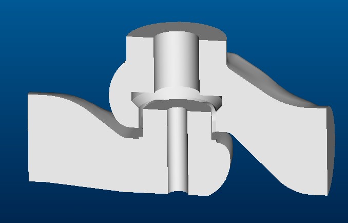

各位高手:我做的某阀体流道,如图(图为模型剖面,右侧入口左侧出口,上下是盖)入口压力3MP,出口2.5MP,介质是对应压力下的饱和水蒸气,请问湍流模型选哪种?单方程的那种还是k-spsilon双方程的?都有什么适用条件?感激不尽

k-e也有很多种模型,那种和实验结果越接近就选哪种

没有试验啊,只是计算,我想知道都有什么适用范围!

湍流模型没有好于不好之分,只有合适不合适。
一要计算资源是否适应你的计算量;二要看你关心的东西到底是什么,比如你只想验证流量压力之类的,RSM模型或者LES模型就是浪费;三要看看你的流动类型哪种湍流模型更合适。
