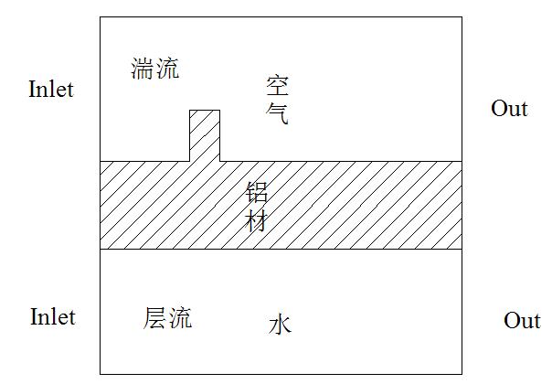

求助各位达人:
     有一个简单的问题,见下图所示,其他未说明的是壁面。fluent能否进行计算?
     我常用的模型有单个计算域,或者流固耦合,或者组分输运等;但是对于下面的计算域内分别有两种流体,两种流体的流动模型还不一致,一种湍流,一种层流,在选择流动方程时,怎么办?
谢谢!

回复 1# 前进号 的帖子
能计算,不过一边层流一边湍流好像不行。
层流也用湍流处理好了。
发表于 2010-9-9 12:19:00 | 显示全部楼层
层流部分指定为laminar zone。注意出口边界不能用outflow。

怎样把层流部分指定为laminar zone呢?这是问题的关键啊!谢谢指导。
发表于 2010-9-10 14:48:53 | 显示全部楼层
就在设置zones的界面里选。
