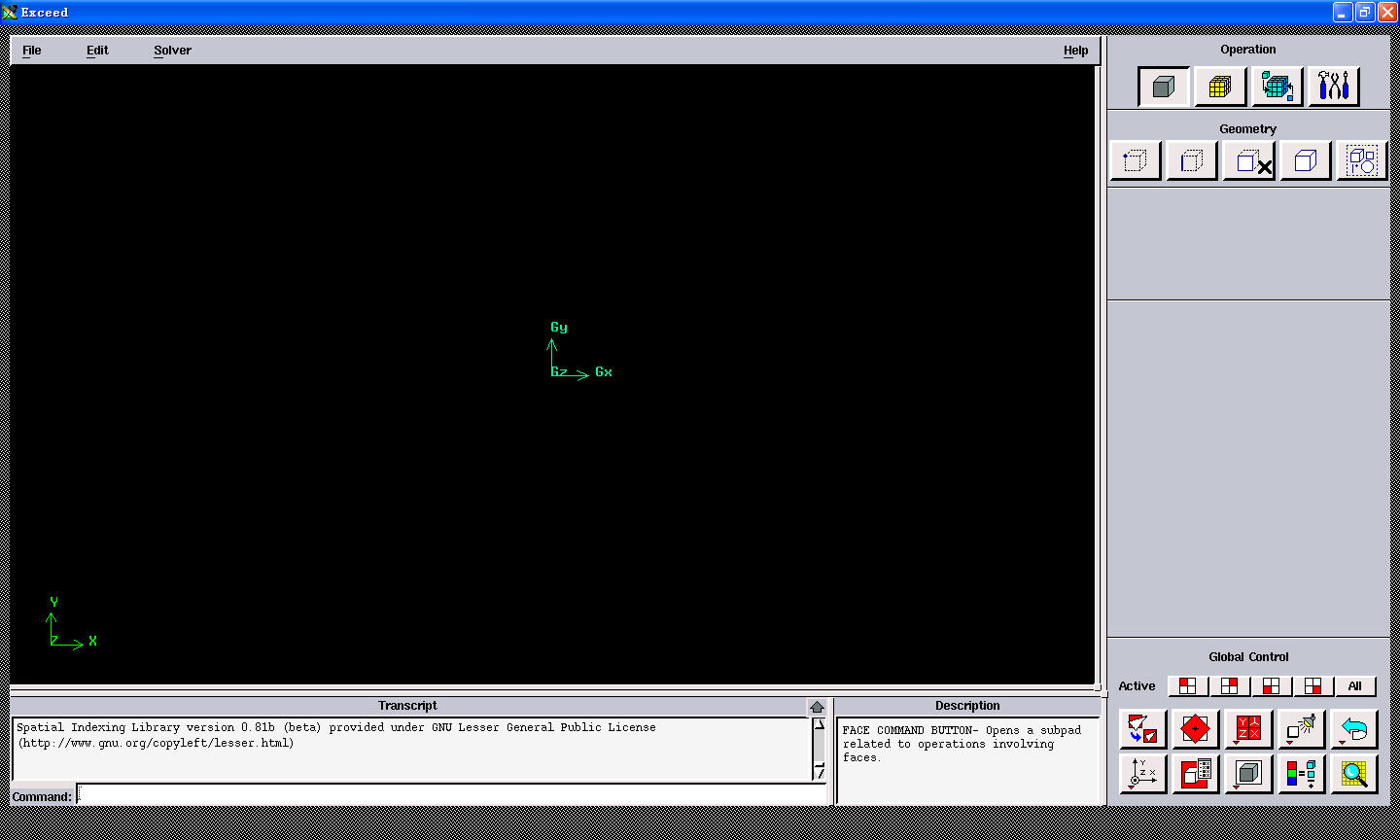

Xeon5680,2cpu12核,3.33GHZ主频,12G内存,Quadro FX580显卡。gambit界面下,点击任意一个菜单,菜单刚出现时呈现假死状态(界面灰白,无字),大概一两秒后才会出现完整界面,32位windows xp下,老机器无论cpu和显卡配置都比新机器差的多,却不存在假死问题,立即就能显示完整界面,按说我的机器配置绝对不算差,哪位同志遇到过这种情况?

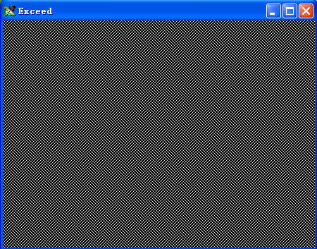

 楼主| 发表于 2010-8-30 15:05:02 | 显示全部楼层
windows7下的exceed2008,右键单击没发现你所说的选项,在开始菜单的exceed tools里面,Xconfig里面设置。设置好以后,假死是不存在了,背景色砂纸一样,超级难看,所谓鱼和熊掌不可兼得。

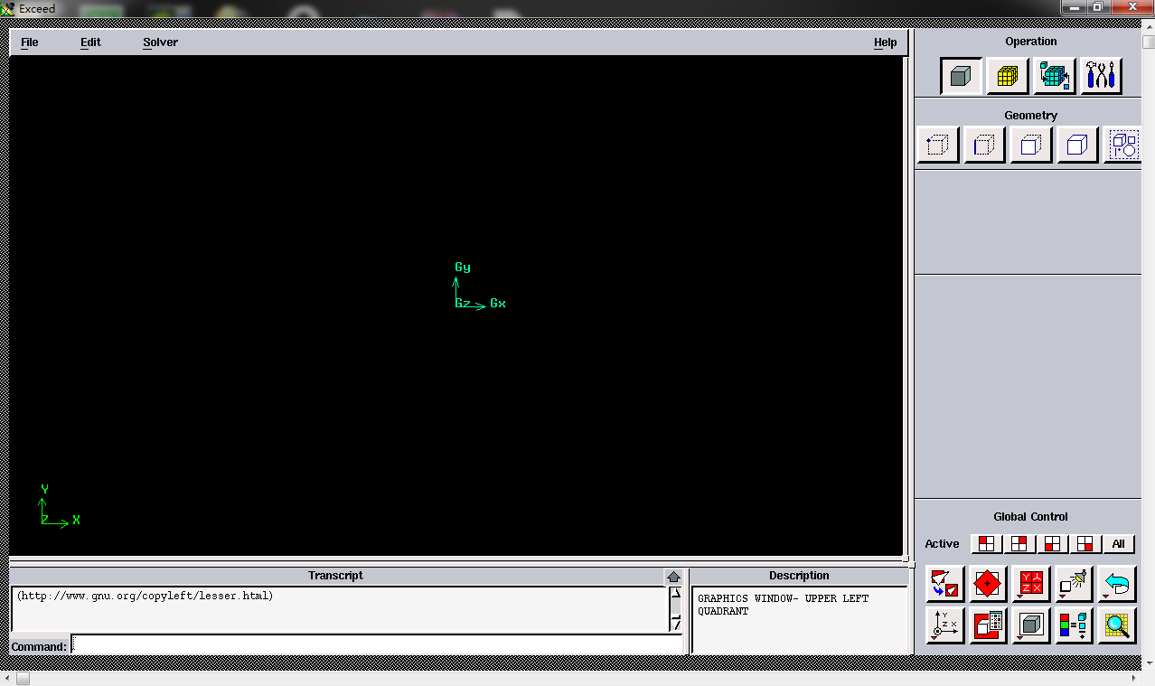

发表于 2010-8-30 15:58:14 | 显示全部楼层
我的界面!
可能浪哥的还没有显示出来!
 楼主| 发表于 2010-8-30 16:04:07 | 显示全部楼层
显示出来了,gambit界面周围多了一圈砂纸样的边框,画网格的时候晃的眼花,我两台机子都是这效果啊。如图:

发表于 2010-8-30 16:18:53 | 显示全部楼层
嗯!我也是只能这个效果了!而且鼠标的形状显示是个“X”!
不过速度问题解决了!
